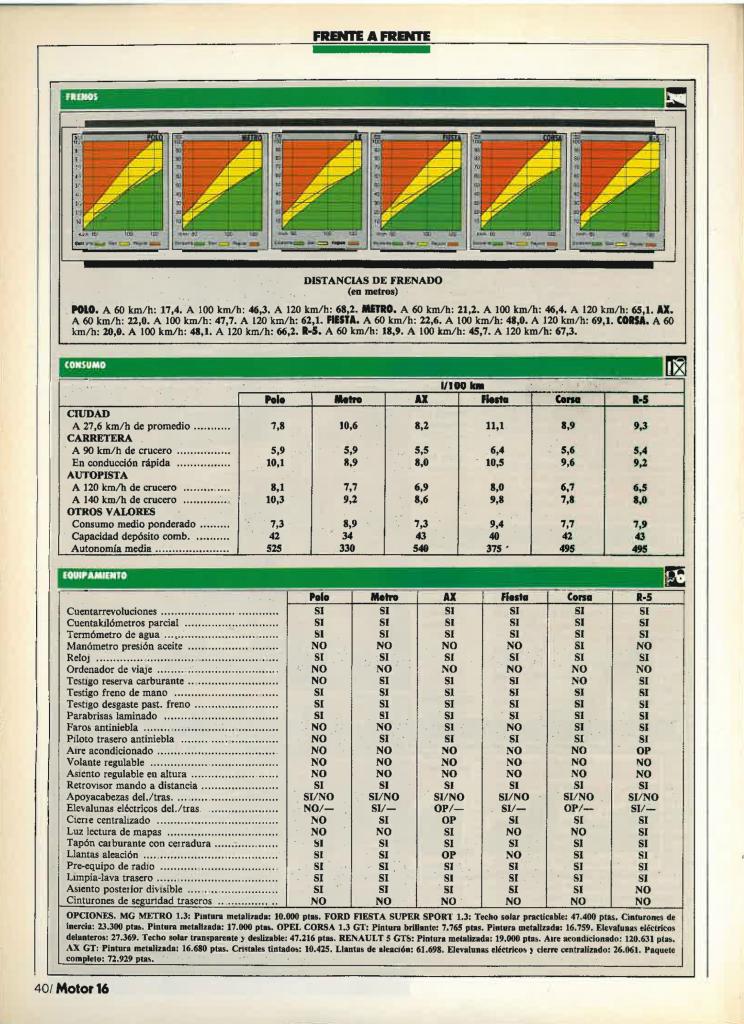

    Bienvenido
    Aqui tienes una hoja de una comparativa de la epoca donde sale el corsa 1.3 GT, donde precisamente destacaban su bajo consumo. A dia de hoy y con 30 años a sus espaldas el estado del sistema de encendido y del carburador tendrán mucho que decir en esas cifras, pero vamos, poca diferencia vas a tener en cuanto a poder mantenerlo sea ese o sea cualquier otro coche del estilo

    Bienvenido compañero.
    Estoy con Kike. Lo importante en este tema es q este bien carburado y con una buena puesta a punto de encendido. Con estos dos detalles es un motor q no beberá en exceso
