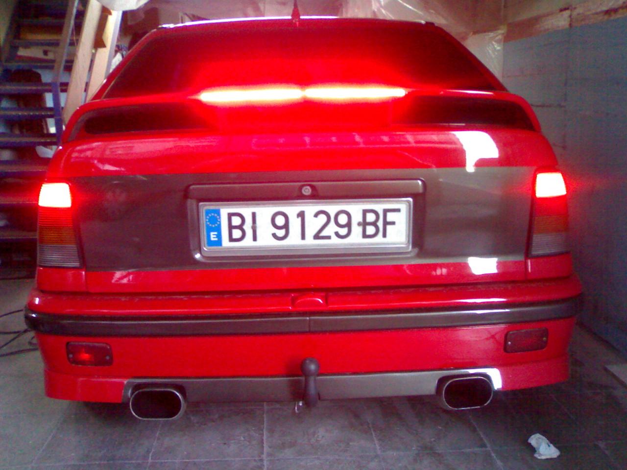

    que biena epoca, cuando con dinero te podias permitir el lujo de poner el motor de un calibra turbo hasta en la mobilette del abuelo... ahora todo eso ha cambiado, yo no tengo anotada ningula luz de freno en mis coches, y tengo en ambos, es más, en el kadett la tengo dentro del aleron original, modificandolo. Si me quisiesen buscar las cocsquillas, lo mismo me las encontraban, ademas de que una me pareció pequeña y le meti 2 para tener casi todo el aleron iluminado... deberia haber alguna foto por ahi

    jojojojo eso es un culo !!!!!
