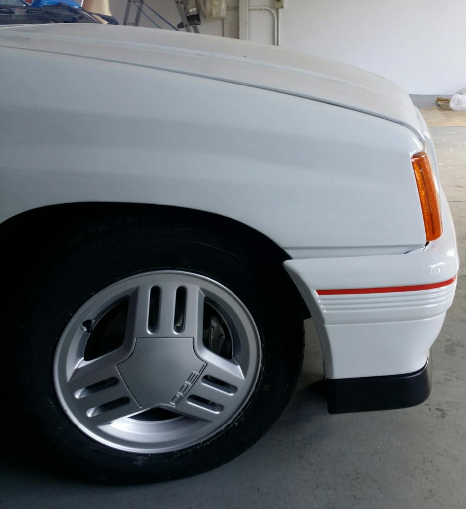

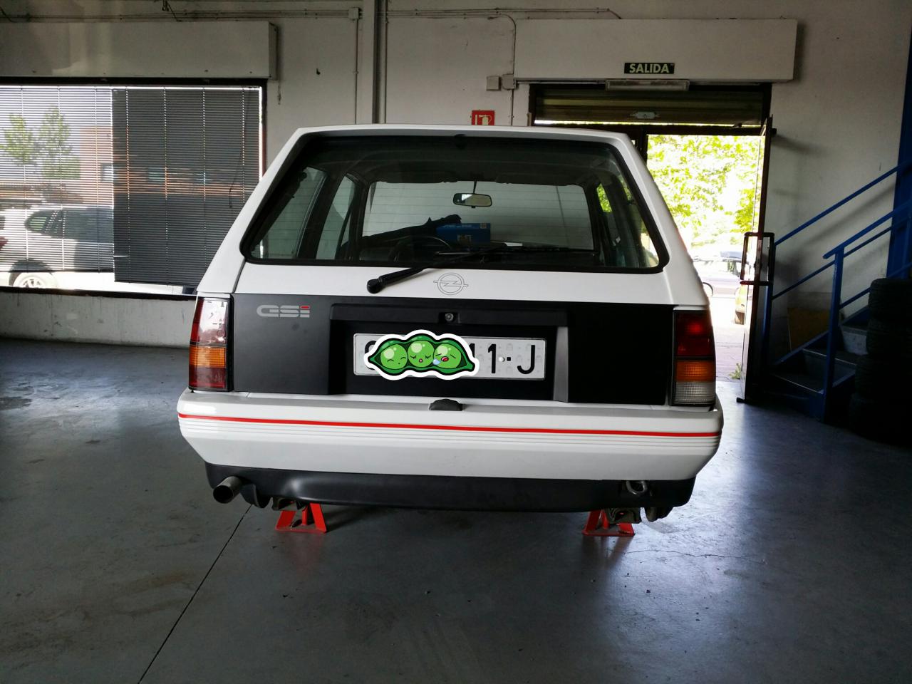

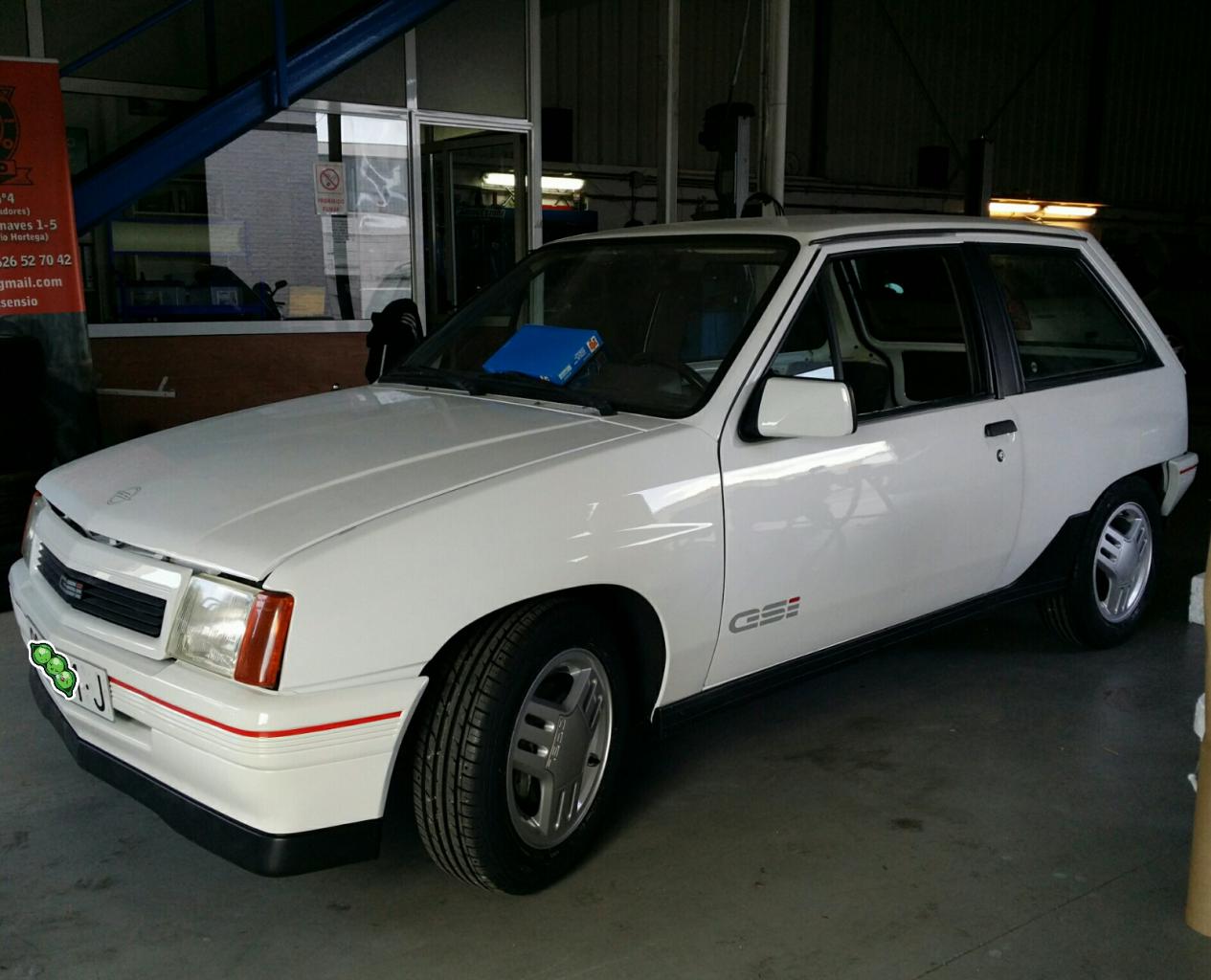

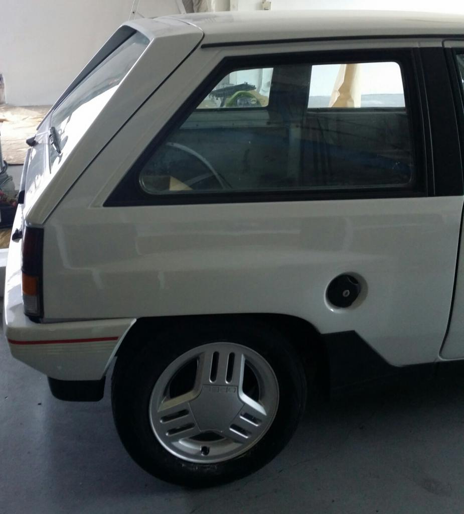

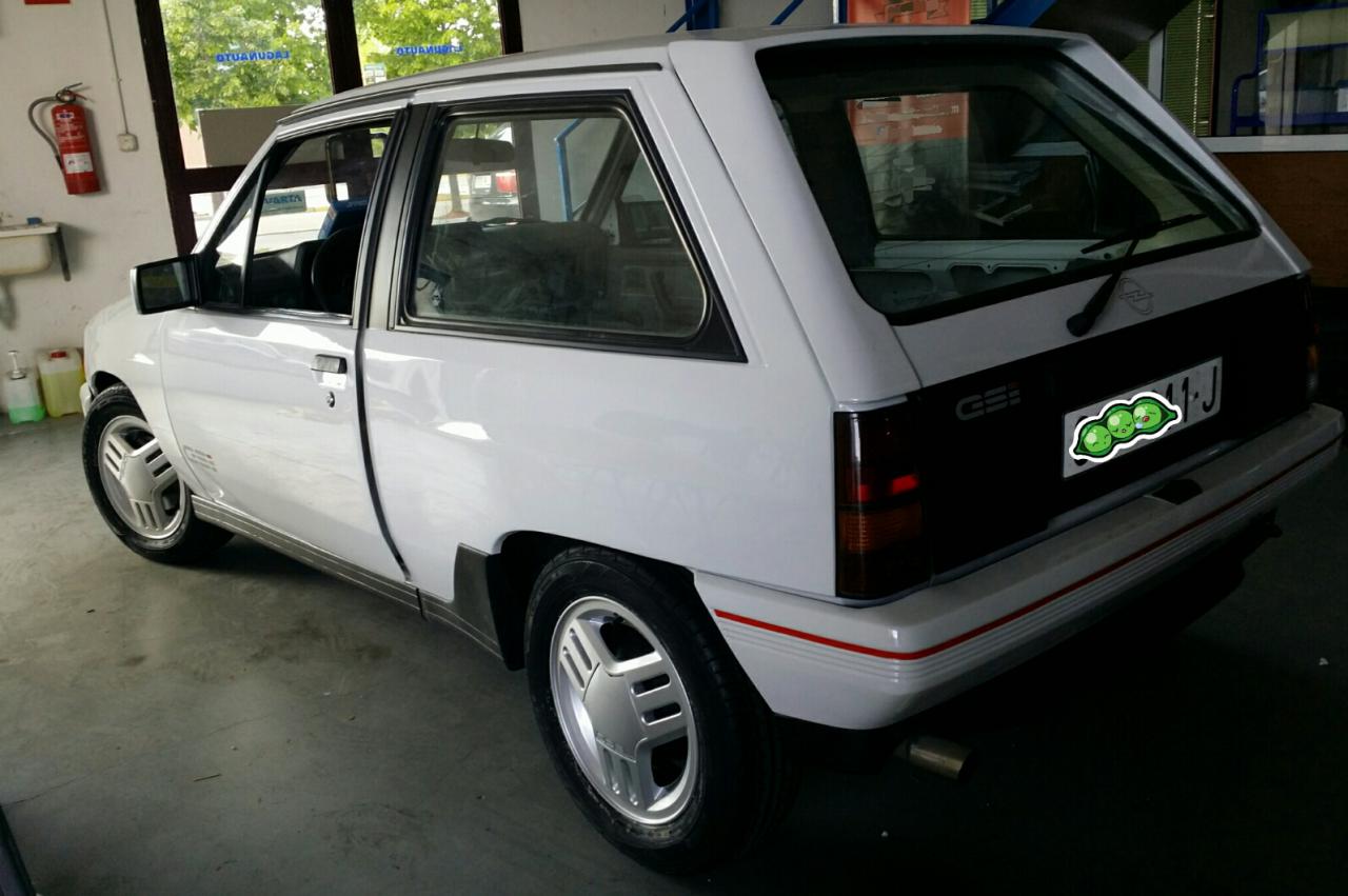

    Un par de fotos mas. Las llantas tambien se han restaurado, y se opto al final por vinilar originalmente el porton trasero, pilar central del techo, puertas y marcos centrales y las tiras rojas en los parachoques, hay alguna foto que el parachoques aun no esta puesto en su sitio solo esta sobrepuesto

    4.- al final creo que me voy a decantar por pintarlo donde vienen los vinilos en las puertas y porton trasero, va tener mejor envejecimiento la pintura que los vinilos.
