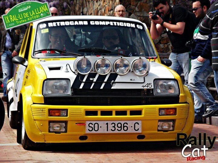

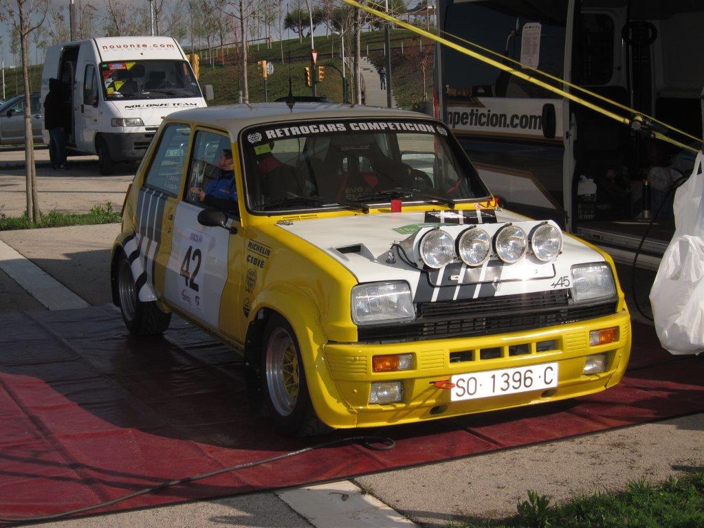

    Y perdona, las foto del Alpine las tengo en el otro ordenador, pero me he pasado un par de fotos del movil, es un R5 Alpine Gr.2 con el que hago velocidad.. supongo que no molestarán a nadie que las ponga aquí

    P.D: pensé que te referías a un alpine alpine, pero no le hacemos ascos, un buen y precioso aparato, las fotos en absoluto molestan, de hecho hay un post en offtopic donde enseñar máquinas ajenas a la marca
