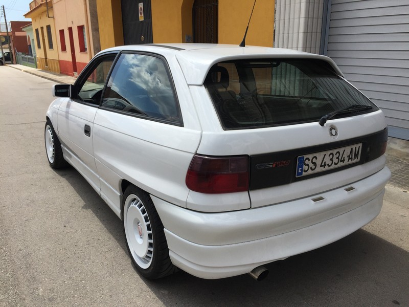

    Después de unos meses desde mi presentación, por fin le hice algunas fotos al Astra para poder poner por aquí, espero en este último tramo del año que suelo disponer de algo más de tiempo poder ir poniendo las nuevas modificaciones que le iremos haciendo.
    El coche en cuestión es un Astra F GSI 16 del 92, al cual además de pegar un buen repaso a la mecánica con una revisión a fondo (ahora estoy por cambiar prebomba, bomba de gasolina y relé para evitar sustos ).

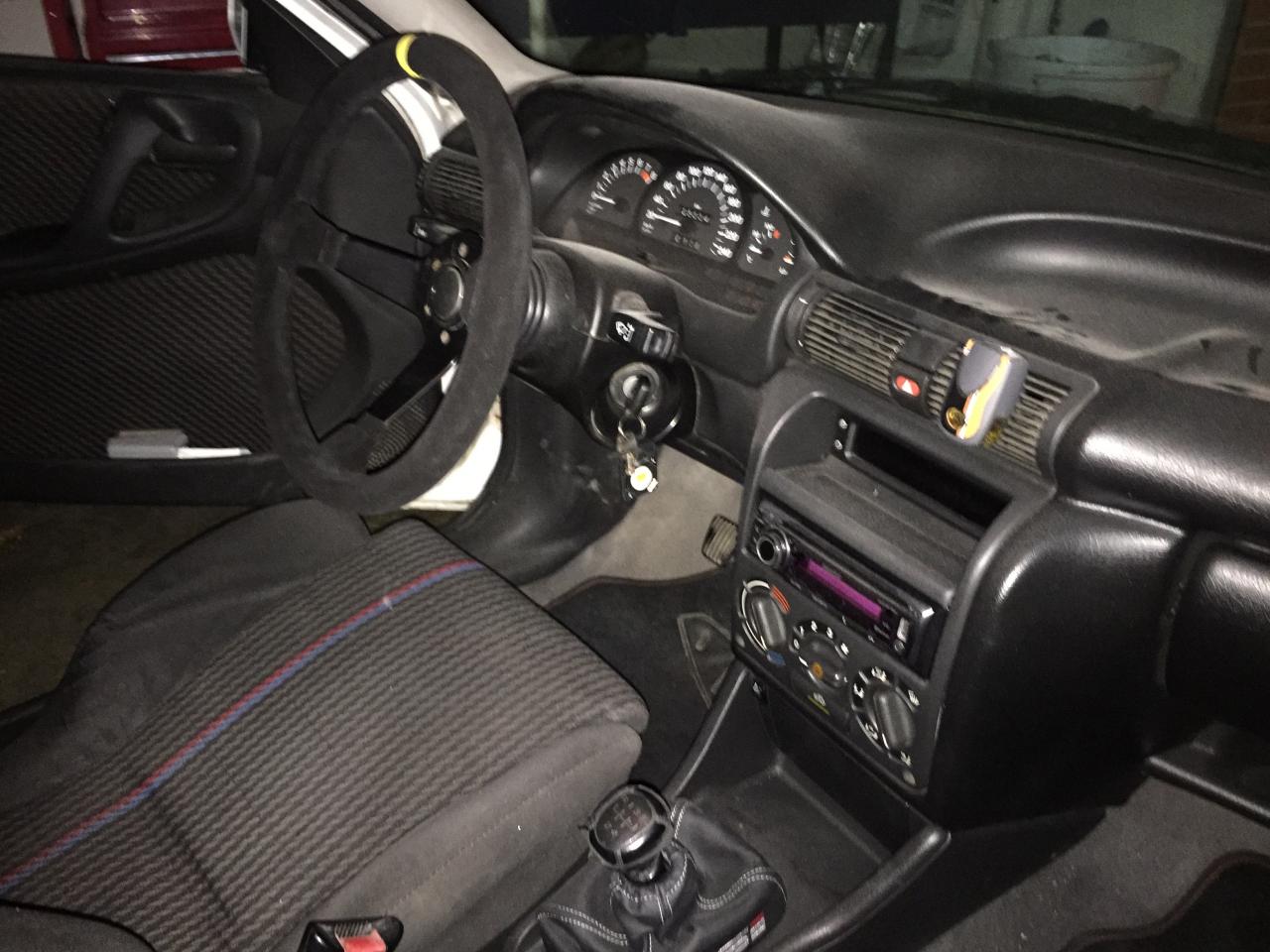

    Por ahora llevo montados trapecios y estabilizadora de Saab 93, koni sport con muelles originales y he montado unas llantas Ronal en 7.5 por 16" con gomas Federal RSR en 205/45/16, de interiores está muy bien aunque le estoy preparando un equipo multimedia. Lo primero que le hice cuando lo compré fué desmontar todos los aletines y accesorios de carrocería y sanear algunos oxidos que tenía debido a los años y el agua
    Bueno, no me enrollo más, aquí teneis mi chiquitín.

    Me gusta lo que llevas hecho hasta ahora, buenas llantas, buenas gomas y buena mod la de los trapecios. En cuanto a prebomba, no se a que te refieres con eso pero solo hay una unica bomba en todo el circuito
    Esta muy chulo.
    Al poner esos trapecios como te quedo de caídas? No tuviste corregir?
    Sobre esos por si acasos no esta mal leer rele porque es relativamente barato, es fácil echarlo a la guantera por si falla, pero la bomba no es algo tan habitual, cuantos habrán muerto con la original

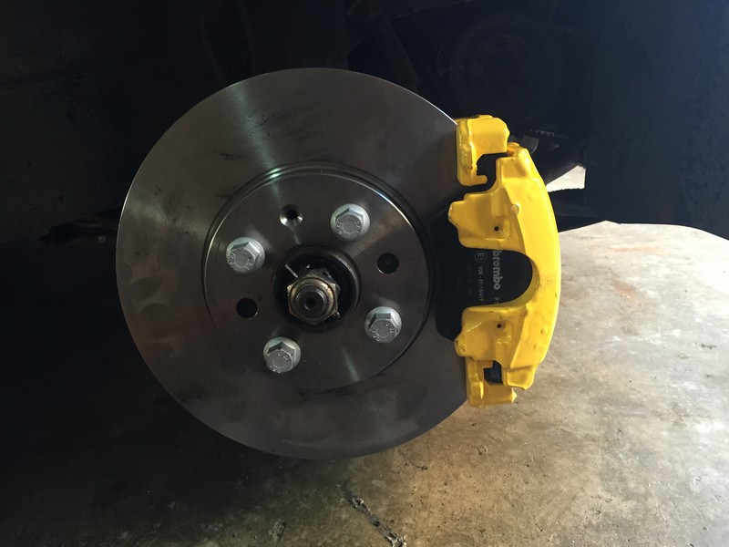

    Esta tarde he montado los frenos delanteros, he usado pinzas de vectra con discos de 280 y pastillas de calibra turbo, además he aprovechado para cambiar el líquido y montar 5.1. Todavía está en el garaje pero supongo que tiene que frenar mejor. Ahora pongo algunas fotos. Los discos los he montado con los centradores de MTech y todo perfecto y en un ratito. También he cambiado el volante.

    Bueno, aquí esta la faena de esta tarde, poco a poco...

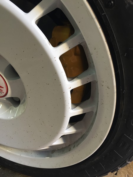

    has pensado en ponerle los vinilos de OZ a las llantas ? no se que tal quedaran en la ronal

    Hola, si los vinilos de OZ los he pedido, pero al ser 16" me los tienen que hacer, pues en stock tienen para 13, 15 y 17"
