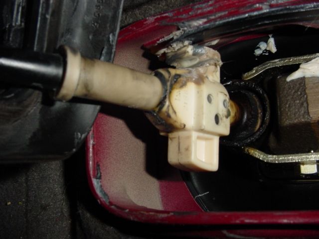

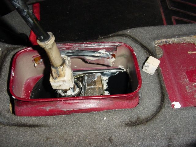

    He visto en algunos sitios que en los swaps cortan un trozo de plástico que hay en el pomo yo eso no lo he echo es necesario?
    A esto me refiero:

    Si hay puntos con holguras como tu dices mal asunto el regular de alguna manera. Lo primero quita todas las holguras y luego veras q e sencillo regularla bien
