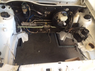

    La primera toma de contacto
Nombre: image.jpg
Visitas: 603
Tamaño: 230.5 KB

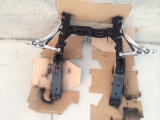

    Cuna y trapecios saab 9.3
Nombre: image.jpg
Visitas: 537
Tamaño: 26.2 KB

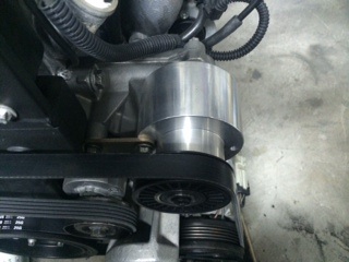

    Este acople hice para quitar la bomba mecánica y acoplar compresor aire
Nombre: image.jpg
Visitas: 535
Tamaño: 27.9 KB
