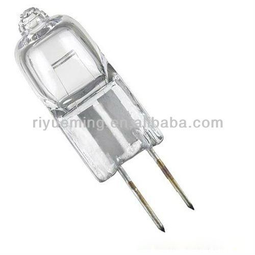

    esa que ha puesto ciberporro en la foto parece una W5W (la que lleva en el kadett como bombilla de posicion), yo para las halogenas de los cuadros LCD de kadett recomiendo G4 de 12v y 5w halogenas (basicamente lo que lleva de serie). Algo asi:
    El procedimiento que describe ciberporro es el que hago yo. Basicamente las patas de la bombilla estan soldadas a los contactos del portabombillas y y va metida a presion por lo que no se puede sacar la bombilla directamente. Una vez rota la bombilla con un destornillador pequeño sacas los contactos laterales y sueldas un bombilla como la que he puesto en la foto y la vuelves a meter para dentro.
    Esas bombillas son bastante comunes en flexos, en una tienda de electricidad o bricolaje es muy comun encontrarlas. A una mala tirando de eBay se pueden comprar, pidiendolas en china cuestan una miseria
