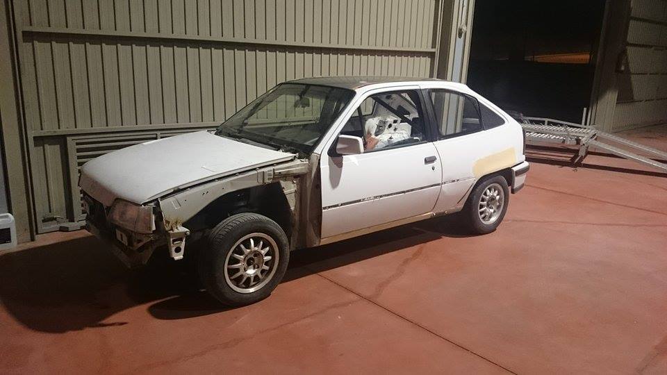

    mil disculpas por abandonaros de semejante manera, pero entre el pc roto y que el trabajo y el kadett me quitan todo el tiempo no pude pasarme con calma a contaros como van las cosas.
    Pues a día de hoy el coche esta pintandose por fuera, tiene el interior listo quitando un par de retoques y mecanicamente esta ok. El tema de la suspension lo solucione comprando otros dos botellos de b8 delanteros y asi puedo hacer otras manguetas (kike ponte a currar esas roscadas xD)
    La mejora del grupo corto es brutal, nose si sera porque llevaba casi un año sin cojer el coche o porque estoy de los autobuses y el tdi que madre mia como va el coche.
    Otro problema que me surgio fueron los muelles traseros que al tener el coche vaciao los que compre no se encogian al ser mas duros ademas de mas bajos, por lo que me decidi por la falta de tiempo a llevar a cozer a una empresa que se dedica exclusivamente a muelles los que tenia de serie, bajandolos a la medida que quise en este caso -5.
    A los que tengais un sonido de taqués que se note bastante os aconsejo el aceite 10w60 para uso diario igual os resulta caro pero como cambia el sonido del motor a ralenti merece la pena, ademas de que si suena mejor es porque algo ahi dentro tambien funciona mejor.
    Nada mas paso a intentar poneros unas fotos de como esta el coche, y en poco mas de 10 dias estaremos estrenandolo en el fitu. Un saludo y aprobecho para darle las gracias a kike en publico por las molestias y numerosas preguntas que le hice en todo este tiempo.

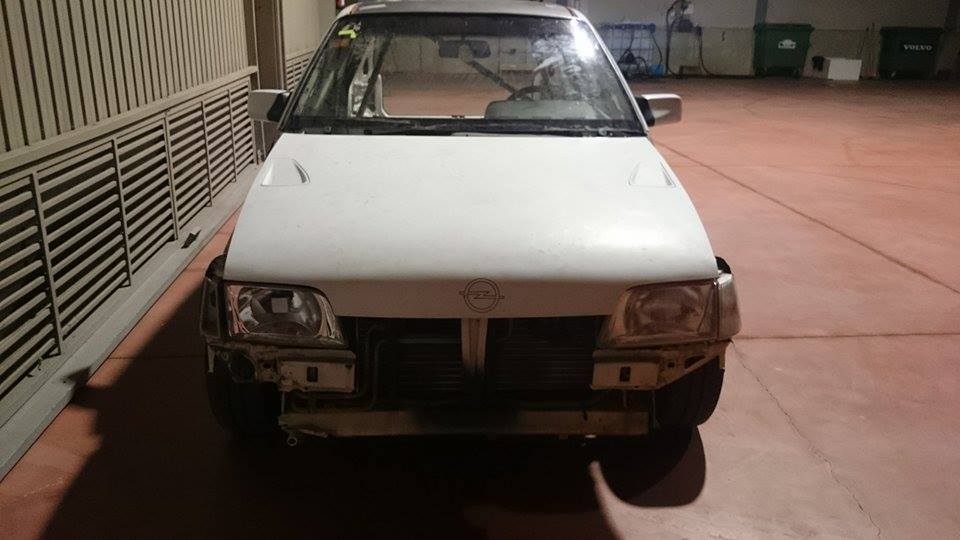

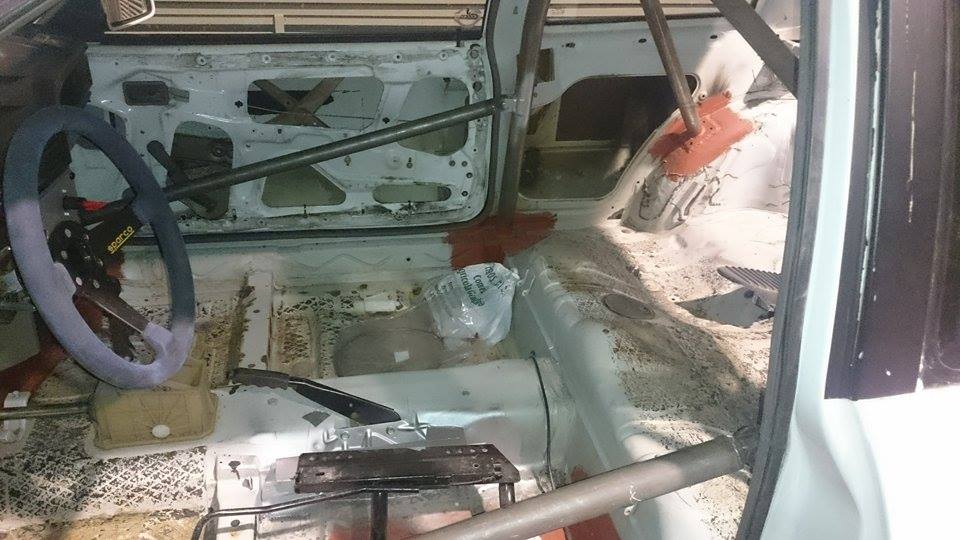

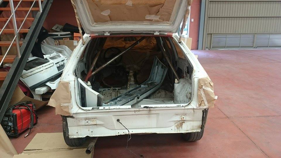

    asi llego el coche de poner las barras

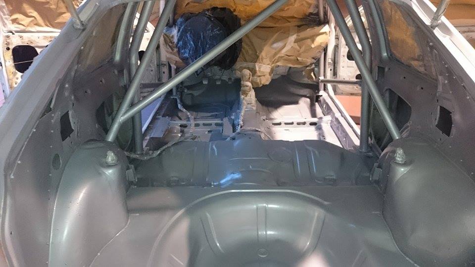

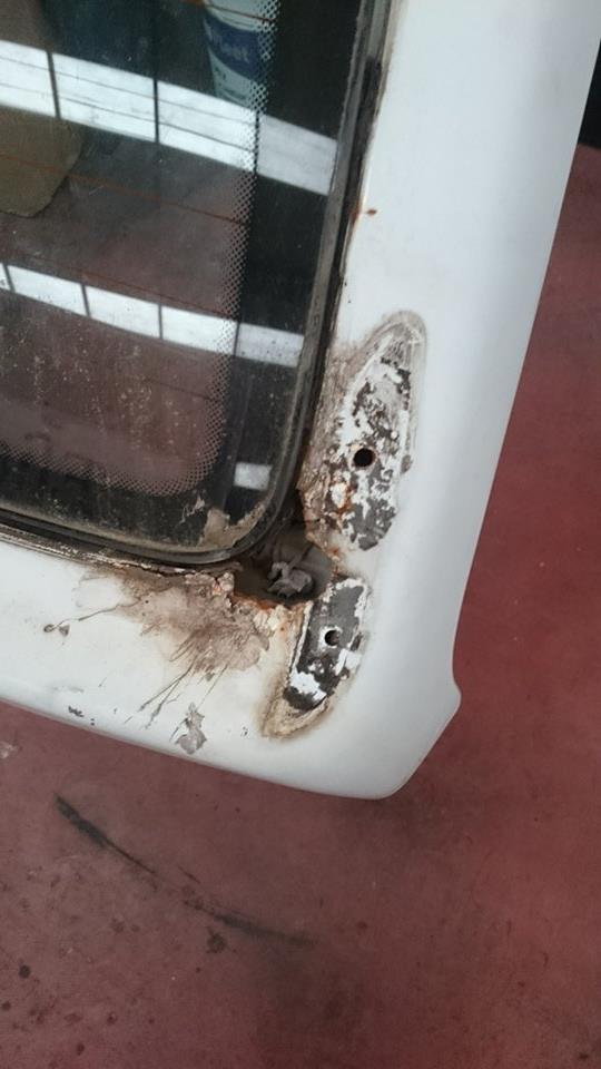

    asi estaba el porton trasero, aligeramiento natural

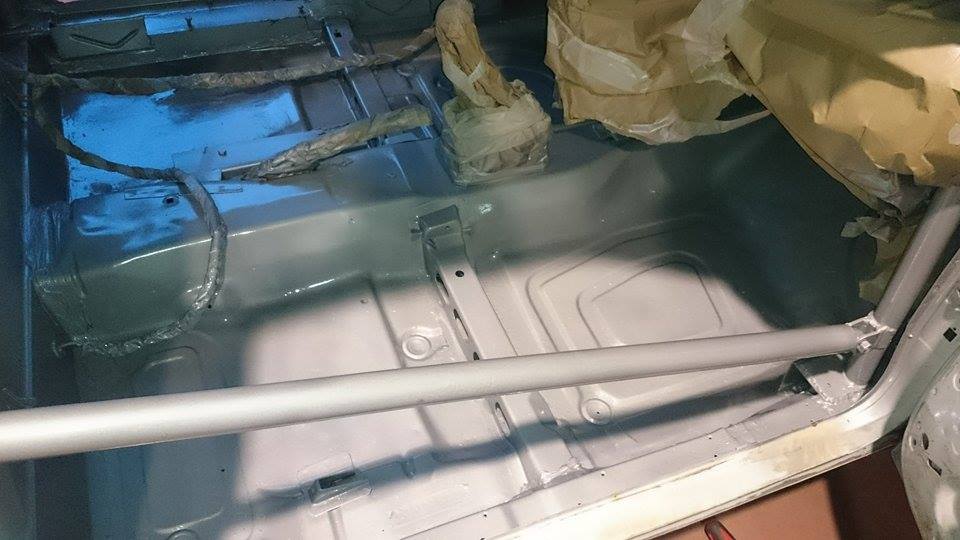

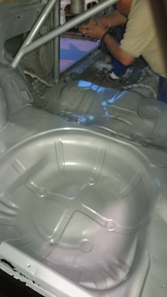

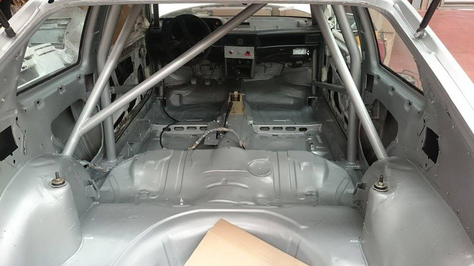

    pintado de interior
