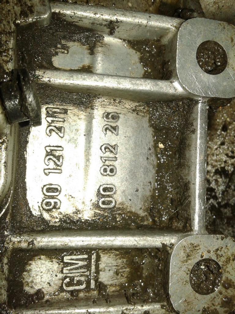

    hola buenas:
    tengo un lio mental con las cajas de cambio que... Resulta que tengo 3 cajas y las 3 con diferentes referencias, hasta aqui todo bien. Pero ahora llega lo bueno no encuentro ninguna referencia de sus desarrollos.
    decir que tengo un 1.3 sb i lleva la caja del gt largisima y la idea es acortar la punta.
    os adjunto unas fotos de las tres referencias, haver si alguno de vosotros sabeis mas del tema, seguro que si jeje
    gracias por adelantado:

    Ninguna de esas referencias te va a servir para nada ya que ahi solo indica referencias de la carcasa, no lleva codificada ninguna informacion de que tipo de relacion o grupo tiene la caja
    Las f10 y f13 llevan la referencia que te interesa en un plano de la placa intermedia que se ve mirando junto a la tapa de la 5ª

    Ya he mirado las referencias:
    - W 418 (Tengo dos con esa referencias)
    - W 394
    Ahora viene la pregunta; Alguna de estas es corta, ahora llevo la w418 y es largisima
    la w 394 es corta o mas larga que la w418?
    gracias saludos a todos.
    Cuanto más bajo el número más largo es el desarrollo final
