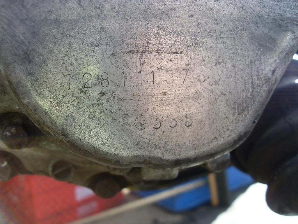

    te confirmo que la que llevo es una c355,y por loque veo es de las mas largas en grupos,y el numero que sigue a la c es la salida del grupo verdad?
    Última edición por balagiaquinta; 17-08-14 a las 20:06
    No hay mucha diferencia de una a otra, echa números y lo veras
