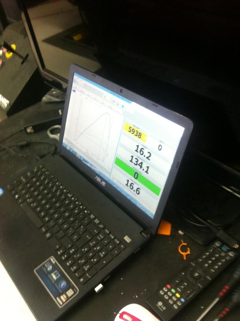

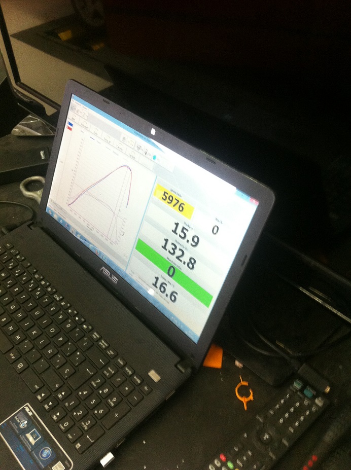

    Despues de reparar el motor e ido a hacer lo siguiente :Banco de Potencia
    Me a sorpendido que diera este resultado pensaba que daria en torno a los 110-120cv con los años y que tiene 102.537kms pensaba que daria esos cavallos y no los 132.8-134.1cv respectivamente
    Ahora ya sabiendo la potencia de serie lo mejoraremos con colectores...y volveremos a ver que potencia saca entonces
    Proximo paso la carroceria y las piezas (oportunidades)que vaya encontrando
    Saludos!!!
