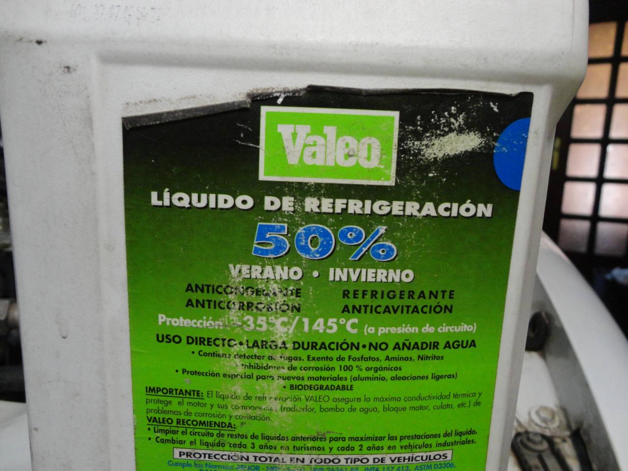

    Yo utilizo este y no es muy caro,creo que entre 15-20€ el de 20% vale unos 8€,así que no son muy caros Clic en la imagen para ver su versión completa.
