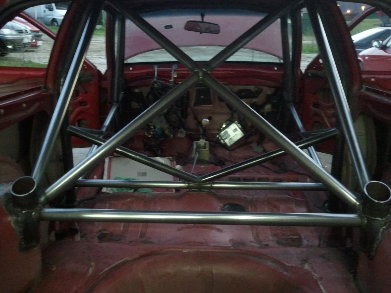

    Gracias chicos,la verdad es un coche de correr en tierra.E mirado un poco anoche y lo q mas me echa para atras es que en mi coche ya tengo barras puestas y tendria q mirar a ver si tendria la posibilidad de no tocar el arco,mas que nada por pereza ya que el arco le ice a conciencia.Tengo que empezar a mirar donantes a ver si ay algun calibra 4x4 x ay pa cortar suelo y acerme con la caja,transfer,etc. El motor no lo quiero asiq si encontrara a alguien que se quedaria el motor y yo solo lo q necesito ya seria ideal,jejeje.Seguire investigando y a ver si es factible.jejej.
    Estas son las barras cuando le ice.

    Los colegas de Mig web tienen un proyecto de astra con el suelo de calibra y es totalmente factible con tiempo, ganas y dinero por supuesto. También tienes otras opciones pero las barras veo que vas a tener que quitar de arco central para atrás si o si. Yo ando maquinando también la tracción 4x4 para un corsita, así que si te puedo ser de ayuda, aquí estoy.
