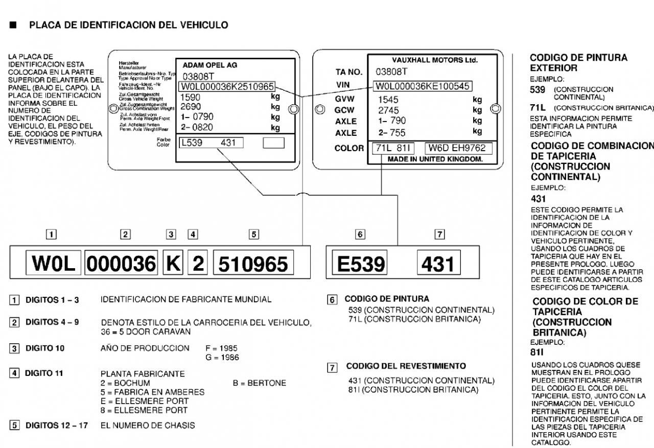

    Cuelgo la imagen directamente que parece que el pdf no se ve en los dispositivos moviles:
    El primer numero (E200) codigo de pintura y el segundo numero (354) codigo de tapiceria.

    Aqui un documento que te explica un poco mejor esa placa:

    El codigo 200 se corresponde con el negro.....

    Efectívamente, como dice Kike, el código de color es el E200, que corresponde al negro normal no metalizado. El 354 corresponde al código del revestimiento interior del coche (tapiceria, color de plásticos, etc...)
    Ni idea de qué color será el 354, pero al menos en la lista de Opel no aparece ese color...
