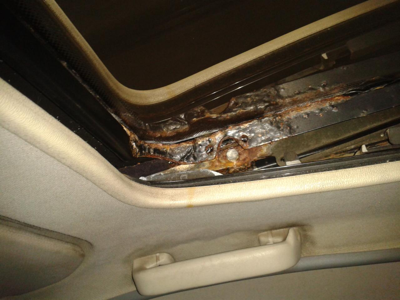

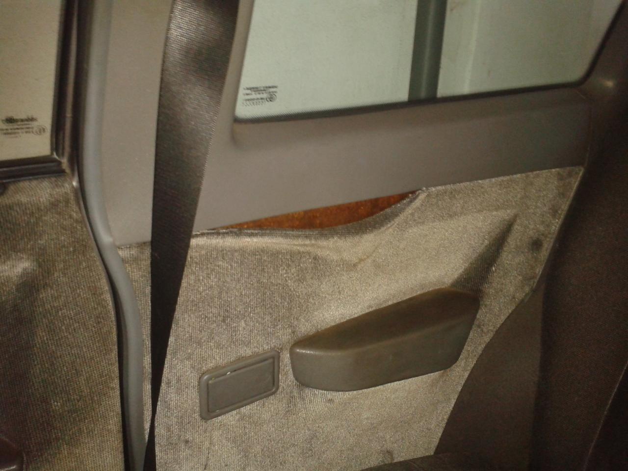

    hola chicos.ya he encontrado garaje donde poder meterle mano al kadett,ya he comprado el techo solar de segundamano,cojinetes y guardapolvos para palieres.aqui os dejo unas fotos para que veais el estado en el que se encuentra.hay que dedicarle mucho tiempo y dinero pero creo que merecerá la pena.un saludo.Clic en la imagen para ver su versión completa.

    Por lo que veo en las fotos, vas a tener bastante curro de chapa, pero bueno, todo se andará jaja
    Un saludo, ánimo y para cualquier duda, por aquí andaremos
    1,709
    que feo está este techo solar.... si vas de desguaces, el techo solar de astra, vectra y omega es compatible casi al 100%
    mucho animo y muchísimas fotos de todo lo que vayas haciendo

    si.se ve que el coche estuvo cerca de la costa porque no es normal tanto oxido.
    el techo ya consegui uno de segundamano en 50 € en perfecto estado,creo que va a ser lo primero que haga.

    hola chicos,esta mañana he comenzado a desmontar el techo y me he encontrado con mas oxido,jajaaa.viendo que tiene mucho,me estoy planteando desmontarlo todo y repararlo de chapa primero.aqui os dejo fotos del desmontaje de dicho techo.

    Hay mucho currelo ahí si. Vas a pasar buenaa horas. No te rindas
    ya que te has metido, todo lo que veas oxidado, a lijar y tratar con antioxidante, imprimar y pintar.... si no sigue extendiendose. Las zonas que no se ven les metes pintura negra de bajos, que aguanta bien, pero esos laterales del agujero del techo tendras que restaurar... Si se te da bien la chapa y la soldadura, corta y suelda, si se te da mejor la fibra, manta y resina y a rehacer eso tras lijar....
    Ha tenido que estar en un ambiente muy oxidante, ya que el mio ha estado cerca de la costa y en la calle la mayor parte de su vida y no esta tan mal... aunque no nos libramos de oxidos...

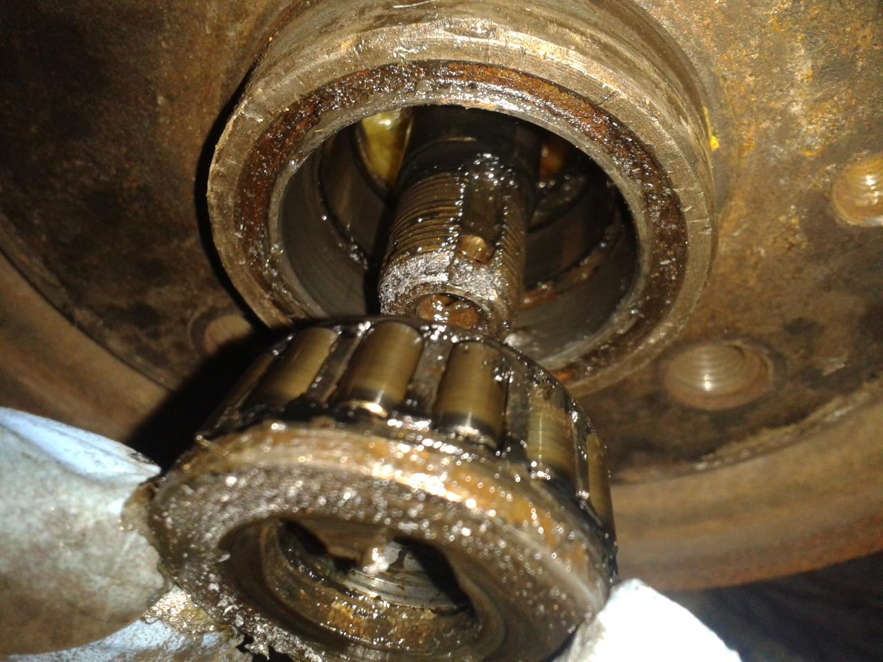

    gracias txema_gsi.yo me dedico a la soldadura asi que por esa parte no hay problema,jeje.aquí os dejo mas fotos del proceso,ya he cambiado los cojinetes de las ruedas y el techo solar después de muchísimos quebraderos de cabeza y pensando incluso en meterle chapa ya que de 3 tuve que hacer uno y al no saber como iba el sistema pues me costo bastante rehacerlo pero afortunadamente ya esta listo para montarlo.tambien he sacado el radiador de agua que estaba perdiendo y de paso la pieza de aluminio donde va el motor del ventilador le estoy quitando la suciedad,no se si pintarlo o darle brillo,escucho sugerencias.gracias
