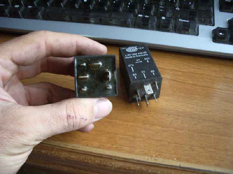

    Pues el mio es una vectra a del 93 modelo diamond motor c20ne y lo estoy mirando ahora midmo y donde el copiloto donde va la ecu no veo ningun rele y en el motor hay 3 de color negro al lado de dos fusibles grandes, pero los 3 son del mismo tamaño y creo que de las mismas caracteristicas, como puedo saber cual es??

    561
    Si googleas imagenes, podras distinguirlo. Si tienes ahí 3 iguales no creo que ninguno sea el de inyeccion. Éste es mas grande que el resto, negro.
    Tiene una pinta así:
