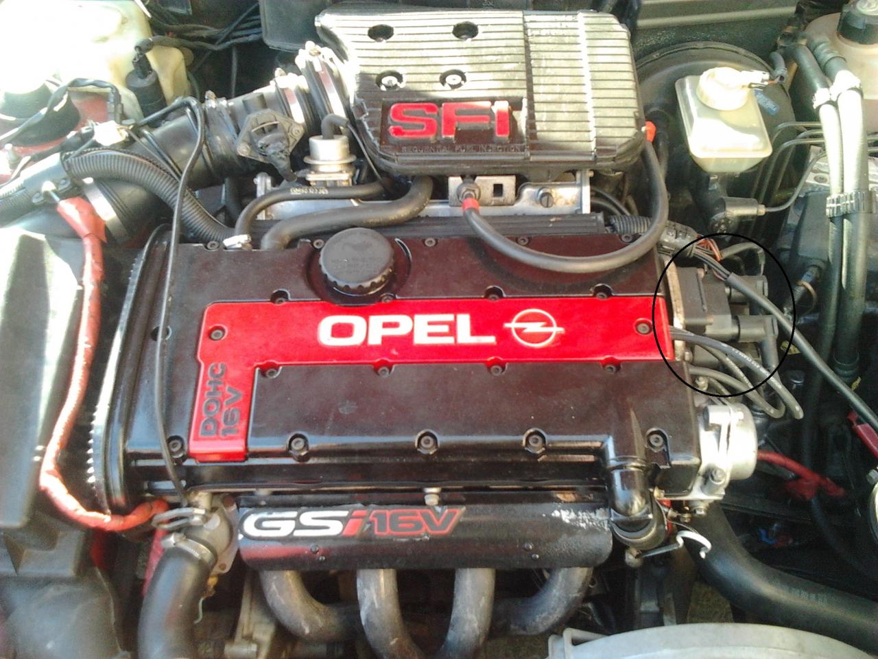

    Te falta el dato más importante, es M2.5 o M2.8. El M2.5 lleva distribuidor y el M2.8 lleva bobinas, asi que en un astra te puedes encontrar ambos tipos de encendido.
    Por fecha diria que el tuyo es M2.5, pero lo mejor es que pongas una foto y lo aclaramos rapido.

ID: 39772 A ver si te vale esta foto?

    fot del motor...
    por fuera son todos iguales.

    el mio,un 2.8.
    el 2.8 lleva DIS,4 cables,y varia tambien el caudalimetro.

    Ya me extrañaba a mi...
    Mañana la hago y la subo.
