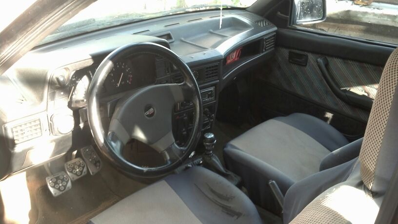

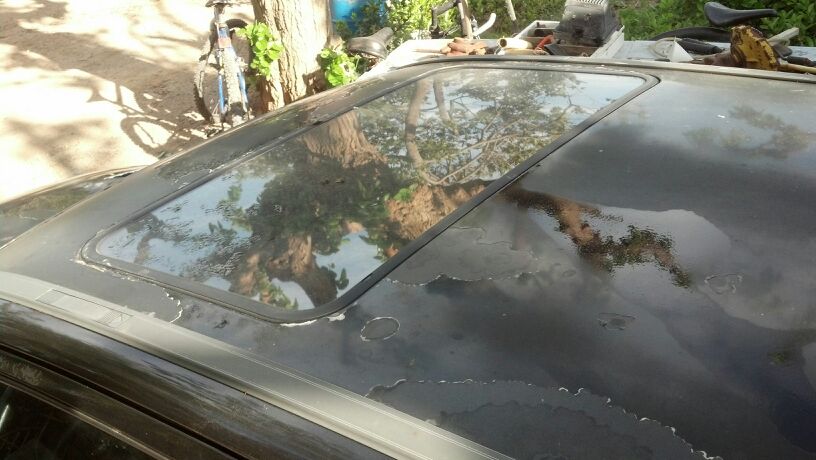

    Hola buenas, estoy tanteando la compra de un Kadett 16v, tiene 150mil kms, con techo solar, tiene algunos defectos como el paragolpes delantero un poco rajado, el barniz del techo algo saltado también, el interior se ve bien.
    De chapa se le ve bastante bien, en una de las aletas traseras se ve que se ha reparado una picada, pero por lo demas bien.
    De motor, ahi viene lo gordo, tiene junta de culata, el problema seria que tubiera la culata rajada, pero eso hasta que no se desmonte no se sabe.
    Entonces viene mi duda, ¿cuál creeis que su precio justo?, teniendo en cuenta que se ve en buen estado menos por lo de la junta de culata, el paragolpes delantero y el barniz del techo.
    Gracias, un saludo!

    Yo le ofrecería entre 800 y 1200. Y la verdad que si tienes que darle un repaso de chapa y pintura y la culata está pa cambiar, ofrécele más bien 1000 y va que chuta, si nos pusieras unas fotos... De mecánica estas seguro que lo único que tiene es la culata?, de chapa revisa bien todo el coche, para ver si tiene mucha corrosión o si está sana, ¿Y de interiores y eso que tal está?
