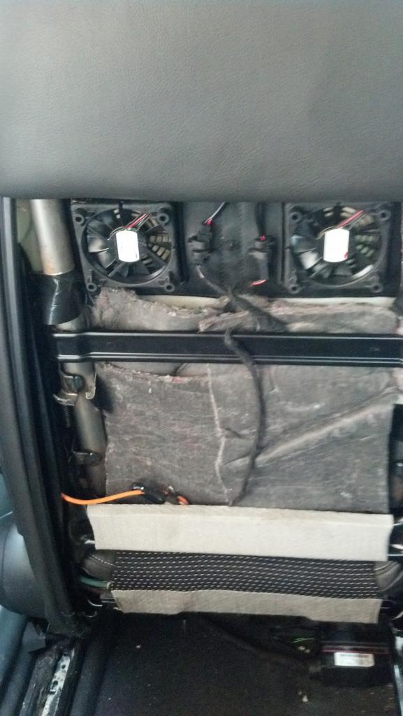

    Actualizo, con lo último que le ha caido al coche.... llegado de las alemanias, dos asientos electricos, "Multicontour" el del conductor, los cuales se han desmontado, y sobre los armazones (que son estandar en todos los Vectra, Saab 9.3, cadillac BLS...) se ha montado mi tapicería original.
    El del conductor ademas de la parte electrica con memoria, tiene ventilacion, y ajuste lumbar neumatico, los tres espejos se ajustan tambien automaticamente segun la llave o segun la memoria seleccionada.
    Aunque las fotos son de noche en el garaje con flash, y no luce...
    detalle de la ventilación.... aun no operativa, hasta que cambie el mando de la consola (60€ en opel)
