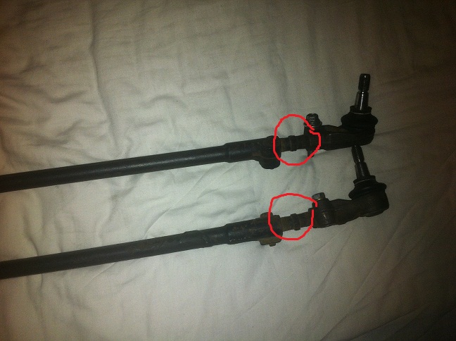

    gracias por las respuestas, al final me he ahorrado dinero, he tirado de desguacin casero, desmonte la direccion de cremallera que tenia en el 8v, que si se podia regular cuando se alineo en su momento, las rotulas de direccion ademas eran nuevas, tenian menos de 1 año, asi que las llevare a montar y que me hagan el alineado como dios manda
Nombre: IMG_1387.JPG
Visitas: 307
Tamaño: 99.7 KB
    marco en rojo en la foto, las famosas rotulas axiales ejje,saludos

    Pues si que eran los tornillos que te puse en el enlace, pero eso no es la rotula axial, la rotula axial es la que va dentro de la cremallera de direccion sino me equivoco.
