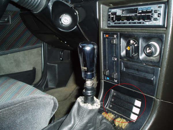

    muy buenas, necesitaba ayuda, quiero quitar eso de las cintas, y dejar el hueco ese que queda ay, y estube intentando tirar pero no sale facil( por lo menos para mi ), aver si alguien sabe como quitarlo.Gracias

    a esto me refiero por si acaso no me eh explicado bien

    tiene un par de patillas por la parte de arriba, palpando con la mano por detrás se nota y luego tirando hacia fuera para que salga. si te entra la cabeza des de los pies del copi con una linterna se vé bien.

    buenas, pos oy me puse a kitarlo y me llebe la sorpresa de k no tiene tope, aver si me explico sale todo y yo lo k keria era dejar el hueco, como una mini guantera
    pero me parece ami k chungo, aver si teneis aunguna solucion, como si los kadett mas bajosvenian cn el hueco o algo

    ah vale, lo que tu querías era sacar el portacintas pero dejando el marco digamos no?
    en mi kadett (no GSi) me venía con un hueco, dejo las llaves, cd's y tal, en cualquier kadett q no lleve portacintas (a patadas) lo encuentras. no sé si te valdrá, me da la impresión de que el salpicadero de tu coche tiene esa parte con menor altura.

    Pues simplemente intenta buscar uno de desguace que tenga ese hueco. Yo la verdad que casi todos los kadett GSI que he visto lo tenian.
    Predeterminado Re: Ayuda salpicadero
    tienes que buscar la pieza que lleva el hueco por desguace, y solo vale de kadett gsi, no de uno normal porque tiene la consola mas larga

    a eso me refería yo kike, no lo he probado pero me daba la impresión de q el salpicadero GSi es más bajo, o el túnel longitudinal donde va la palanca de cambios más alto, una de dos
    se encuentra rápido, cualquier kadett incluso furgoneta lleva ese hueco
