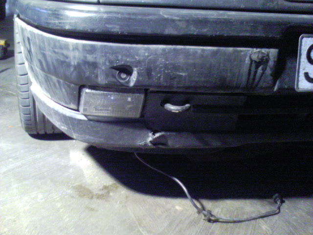

    cuando este todo quitado procedemos a montar los antinieblas que qedaran asi de feos:|
    El derecho (el de la foto) os va a costar la propia vida de poner y qitar asi que tilita al canto y a no romper o dejar algo suelto, para este faro en concreto tendreis que quitar toda la caja de filtro completa ademas de el faro y echarle paciencia asta atornillar el dichoso faro y luego pues pasais el cable y lo enchufais en este conector, que tendreis uno a cada lado del coche:

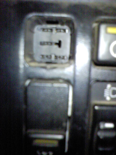

    despues de tener los faros puestos nos liamos cn la parte electrica del sistema, para ello el boton verde lo insertamos en su hueco original, levantando previmente la tapita origuinal con ayuda de un destornillador (cuidado con las puñaladas involuntarias)
    I metiendo el interruptor original quedaria todo asi:
