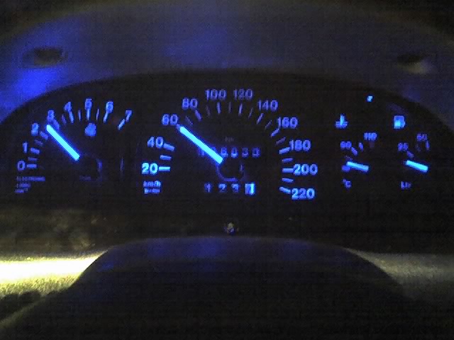

    08 Apr, 08
    Astra 1.6i
    226
    Predeterminado Re: montaje de leds en cuadro
    Este es mi cuadro con las luces led azules. Saludos!
Nombre: Astra Juaniloo.jpg
Visitas: 220
Tamaño: 63.4 KB
    01 Feb, 08
    Astra gsi 16v
    113
    Cita Iniciado por Juanilloo Ver mensaje
    q guapo donde los pillaste en ebay?
