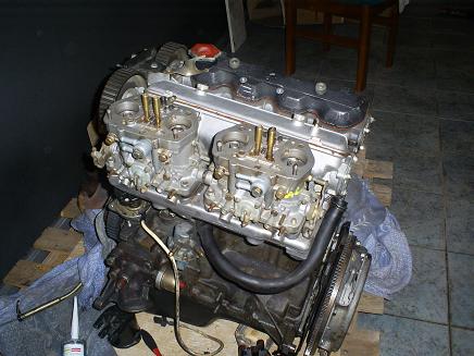

    bueno pues como ya dije tambien tengo un seat 124 sport coupe 1600, originalmente traia un 1.6 , pero le he puesto un motor 2000 de alta compresion, con 2 carburadores dobles dellorto de 36, pero con chicles de 4omm, los carburadores tienen un invento para que se habran los 4 cuerpos a la vez, tambien tiene grupo corto de diferencial 9/40 , fue el primer modelo español en tener 5 velocidades, escape deportivo, y asientos originales deportivos de la epoca de serie. en fin 130cv de los de antes, que cuando le pisas al coche parece que vas en un avion. un saludo y espero que os guste.

    el motor es el que utilizaban de base para el 131 abarth, que estos motores lo montaban los 131 diplomatic, es decir 1995cc , que daban 115cv. este es el que tengo yo. y abarth lo que hacia era ponerle unos carburatas dobles de 48mm, arboles de levas mas cruzados, aumentaba la compresion, encendido electronico, cigueñal alijerado.... pero el mio se queda en 130 con los carburadores que le voy a poner, procedentes de un alfa 33. de todas formas en youtube poneis ( doblearbol ) que soy yo y hay veis lo que andaba con el motor 16000, ya que ahora estoy haciendole el rodaje al 2000cc , que lo rectifique y le tube que quitar los carburadoes hasta que le haga 1000km, luego a ponerle los carburadores y a echarle caldo.jajajaja. saludos
    PD una foto del motor con los 2 carburadores dobles antes de ponerlo en el 124.

    Una cosa, el motor 1,6 lo habrás guardado a buen recaudo ¿no?...
    Pensaba que el motor 2 litros había salido de un 1430 FU... pero es que ya prácticamente no quedan... y la mejor opción es la de un 2000/TC Diplomatic (la denominación TC era por "técnico", que lo único que tenía era que llevaba un starter automático, si le has puesto el equipo de carburación, el starter automático lo has mandado ATPC... y mejor pq daba algún que otro problema...
    Por cierto, una duda que tengo, el motor entró en el 124 sport sin problemas o hubo que mover tacos... es que si no recuerdo mal, lo que he visto de conversiones de 124-1430, los anclajes del motor eran casi siempre los mismos... vamos, que de un 124 FL, le entraba el motor de un FU sin despeinarse, sacar y meter... no se si era igual en el 124 sport
