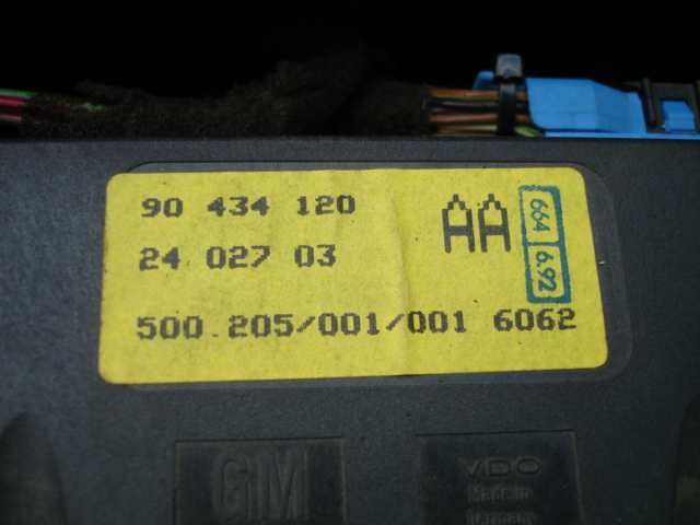

    Agradecería información para identificar un ordenador de a bordo de Astra Gsi correspondiente a la motorización c20ne, como la que tengo en mi Vectra.
    Según brico del team calibra, usan uno con las siguientes referencias:
    90 434 121 AB
    24 027 03
    2492
    500 205/001/002 6062
    Tengo dos ordenadores con la numeración coincidente a falta de los últimos cuatro números (uno con 6111 y otro 6012).
    Si estos cuatro últimos número son solo de número de serie no me preocupa y entenderé que al ser el resto coincidente, son para el motor que busco.
    ¿Alguien me lo puede confirmar?

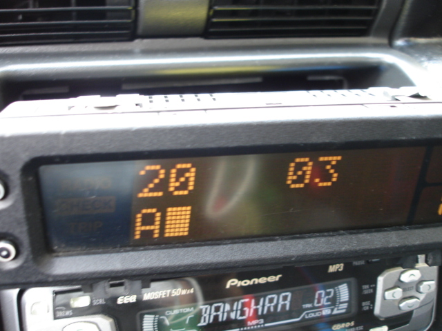

    Si mantienes los dos botones de la maneta del limpia pulsado, te va a salir un numero de 3 cifras, ese es el programa del BC. Segun ese numero de programa sabes de q motor procede.

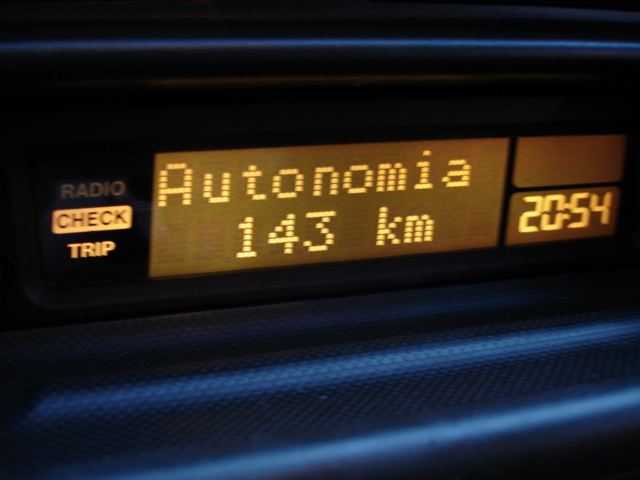

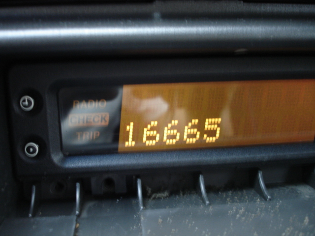

    Uzi, en reliadad, lo que mas importa es el nuemro de impulsos,puede ser de 8850 o de 16600,de ai ke te marque lo justo,lo doble o la mitad en mediaas,y autonomia.
    la referencia que importa es la que empieza por 90,
    mira, un C20ne ha montado los 2 tipos de impulsos, asike si uno ya es distinto de otro,no creo ke haya problema.o uno u otro...
    un saludo(ya estas al lio ehhh)

    aqui te dejo mis 2 ordenadores,
    uno el alemán,que es el que traia y marcaba mal,justo la mitad de consumo medio, y el doble de reichweite...
    y el otro que saque de un c18xe y marca a la perfeccion
