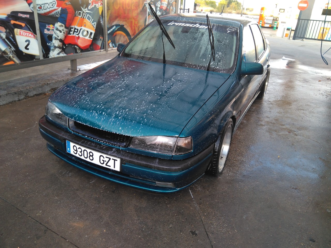

    Hace tiempo que no actualizaba esto por aquí.
    Estos días estoy usando el hierro para diario, incluyendo transporte de peques al colegio y guardería. No es la herramienta idónea, todo hay que reconocerlo, jaja.
    Las habituales fotos de postureo en el lavadero, ya sabéis.

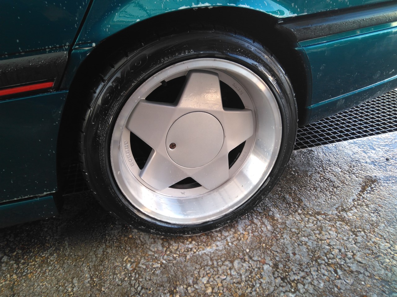

    Aproveché a ponerle hace poco un par de piezas cromadas de esas que sabéis me gustan tanto. En este caso barra de copelas delantera, cuerpo de la varilla del aceite y del termostato.
    Una de las sillas, esta aún no tiene isofix, un coñazo.
    Después de una semana de conducción urbana, tirando de aceras, badenes, solo tráfico interurbano a medias, algunas conclusiones.
    - El intermitente derecho salió volando en la A-3. Gracioso si no fuera porque era chulo by ebay.de (30 pavos). Lo más gracioso es que hace años el izquierdo hizo lo mismo en la M-40 (debate abierto en WhatsApp).
    - Hay que cambiar el alternador en breve.
    - Tengo que solventar una suerte de chorraditas, como tapizado del pilar derecho delantero despegado, plastiquitos que se han roto o perdido en estos años, revisar el motor del cierre de la puerta delantera derecha que opone resistencia al cierre y se vuelven a abrir los pestillos...
    - Mecánicamente todo muy bien, sigue duro como siempre, no le gusta callejear y si tirar por la autovía.
    - Me hago mayor para ir con un hierro así, roza hasta cuando voy solo con uno de los críos, jaja.
