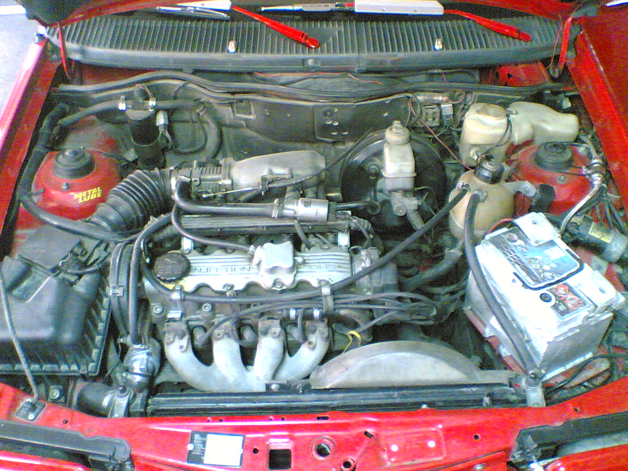

    depende del año de tu coche llevara una bomba u otra, si pones una foto donde se vea clara se podra contestar a si la tendras que cambiar o no (por obligacion no se cambia ninguna e? eso ante todo)

    nose si t serivra esa foto.
    entonces no ace falta q la cambie?? esq cm d aki a unos meses are el swat x eso lo dcia jejeje

    tu bomba es una delco, bien puedes pasarte a la ate original de un kadett 16v que ya venga con los limitadores para discos o puedes intentar encontrar limitadores para tu bomba de la medida correctos. la medida es la misma, ambas son de 22. incluso podrias mantener esos limitadores, pero con frenos delanteros de serie no es recomendable....

    los llimitadores son unos cilindros que limitan la presion hidraulica. son para bajar la presion de frenado en el eje trasero...
