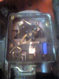

    ¿Esto es el caudalimetro no?si es esto donde esta el tornillo?un saludo:XD:
Nombre: imagenes014.jpg
Visitas: 522
Tamaño: 23.6 KB
    Predeterminado Re: Como regular el CO2 desde el caudalimetro?
    dentro del saliente cilindrico
Visitas: 73
Tamaño: 20.5 KB
    10 May, 07
    779
    Vale ahy esta el tornillo gracias y otra cosa donde pongo el polimetro para regularlo.un saludo
    creo que era entre el pin 1 y 4, pero no se por donde se empieza a contar, imagno que por la izquierda del enchufe del cauda. aprovechando la foto el que lo hizo podia poner el modus operandi para que quedara mas claro, inigotuning no lo habia hecho??
