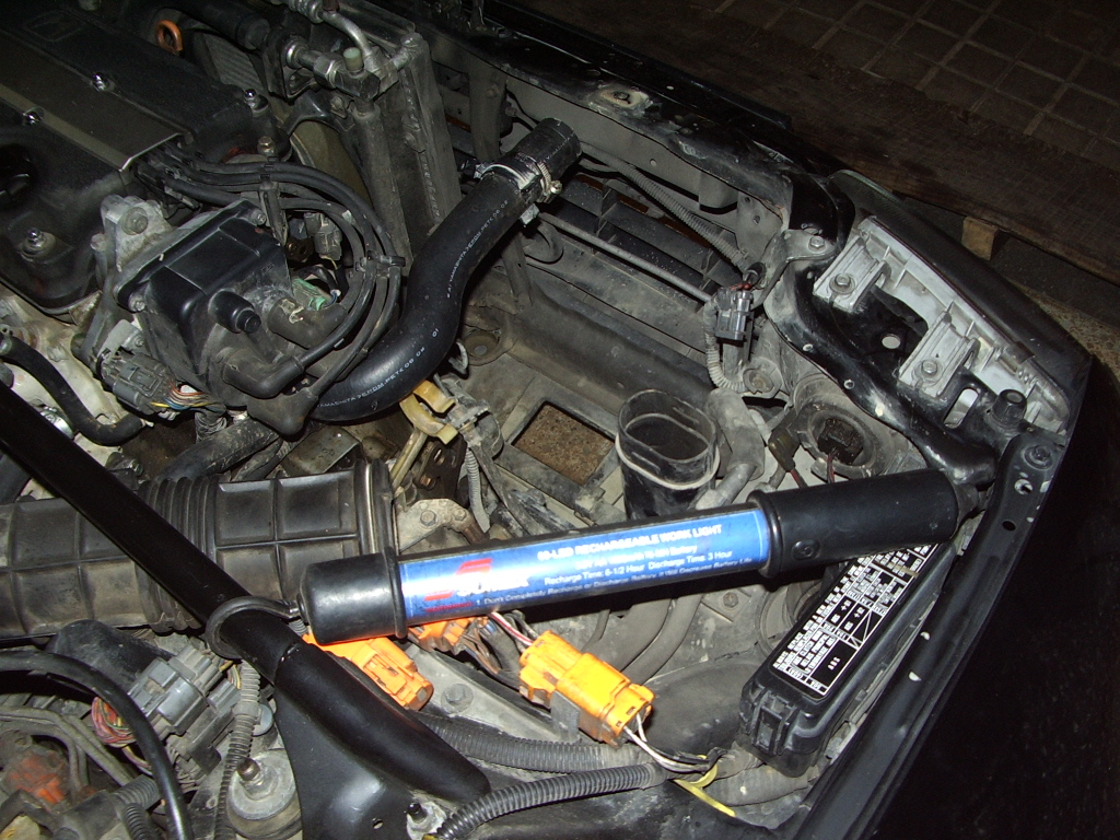

    Y ahí va el tema chungo, dispuesto a levantar culata al civic, hoy me he enfrascado a ello:
    A primera hora de la tarde, estaba el motor tal que así:
    Caja del filtro de aire, fuera.
    Turno del radiador...
    Detalle curioso, el bobinadistribuidor:
    Bujías y válvula del VTEC, fuera:
    Colector de admisión listo para ser extraido... llevó casi una hora sacarlo...
    Menuda maraña de tubos y manguitos!
    Y aqui el plato fuerte, la culata, para los que no hayais visto nada parecido, ojo al dato con los balancines, lleva 6 levas por cilindro... una flipada.
    Y algun detallle más de la culata...
    Poco a poco ire poninedo el proceso... bien complicado por cierto.
    Un saludo!
