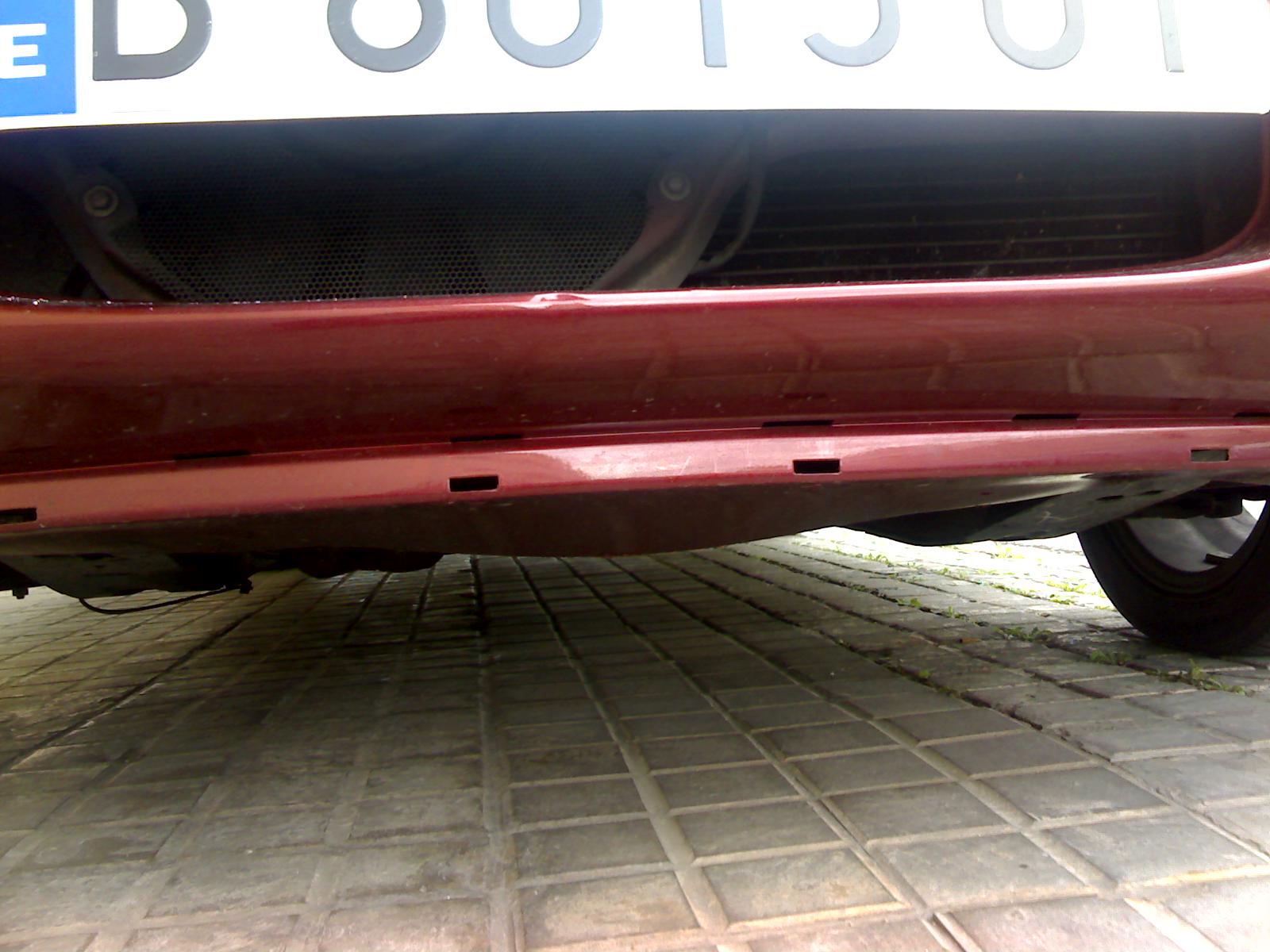

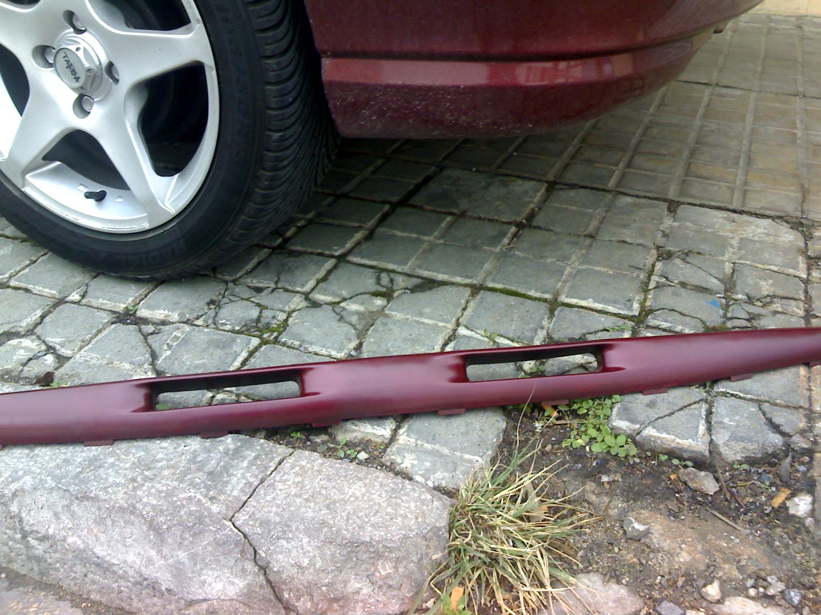

    pues puse los parachokes del gsi a mi astra gls y aora e comprado el pekeño faldon de goma q lleva bajo el parachokes delantero.
    Hoy e ido a ponerlo y me encuentro de que todo cuadra perfectamente pero que al meter los tornillos para apretarlo con el de arriba, pues no se kedan, se vienen acia abajo. Hace falta alguna otra pieza para que los tornillos enrosquen en el parahokes? Se puede pegar con algun prioducto que resista el agua, frio.... agrdeceria todas las respuestas e ideas posibles. Adjunto unas fotos para aclarar mas el asunto

    Si, te faltan unas grapitas que lleva en cada uno de los agujeros del paragolpes, que es donde luego atornilla la pieza esa.
    Por cierto, he visto que has pintado esa pieza nueva del color de tu coche, espero que sea pintura especial para plásticos, pero aun asi yo creo que con el tiempo se te saltará... Al ser goma en cuanto la roces por algun sitio la pintura tiende a abrirse y pelarse todo... He visto un montón de ellos asi que lo han pintado.

    gracias zasher pero las grapitas esas como se ponen y como son?

    No se como decirte, son unas grapas met&#225;licas que encajan en los agujeros del paragolpes y tienen un agujerito que es donde luego atornillas.
    Lo mejor es que alguno que tenga alguna fotiyo por ahi te la cuelgue, yo creo que no tengo...

    Son como las que vienen el los altavoces de los coches cuando los compras, son rectangulares que hacen pinza y en el medio hacen rosca.

    ahhh vale ya se las q son!!! pues muchas gracias a los 2!!
    Predeterminado Re: problemilla faldon delantero
    tambien puedes poner una tuerquecilla... yo lo llevo variado xD
