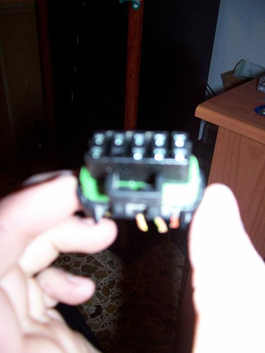

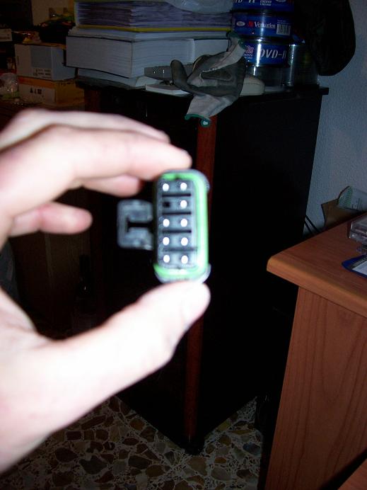

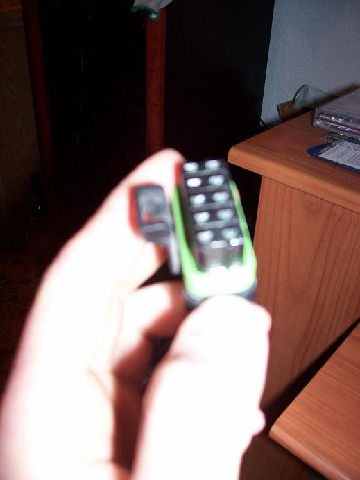

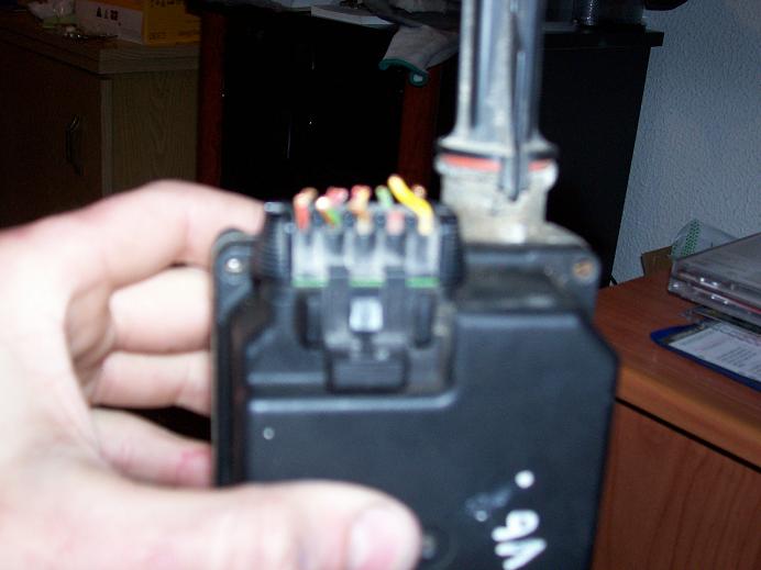

    xujuanmi, entonces las fotos q has puesto son de todos los componentes q hacen falta para instalarlo,no? podrías decirme qué pieza es cada una q has sacado en las fotos? eske yo tb ando detrás del tema pero no se bien todo lo q necesito.
    gracias tio!
    22 Sep, 06
    Astra cabrio 3.0 v6
    786
    Predeterminado Re: control de crucero ( velocidad)xdd
    pues la maneta del control de velocidad, pulsador de freno ese ya lo lleva tu coche, el pulsador de embrague, al final lo mas seguro que ese no me sirva ya que el hueco es para uno redondo pity dice que de una opel sintra, el modulo que hace que la mariposa la deje abierta para que la velocidad se mantenga, el conector para el modulo ya me a buscado uno pity, tipisisisismo origen, que vista tiene el ++++++, va perfecto, vamos que es el suyo,jeje

    A ver si solucionamos el tema del cable del acelerador y puede estar listo para la kdd del 6 de abril.
    Tambien ahi que decir que lleva una instalacion electrica, que Xujuanmi no la tiene, hay que hacersela, no es muy complicado, hay que sacar una señal de velocidad del vehiculo.
    Ah! Juanmi, el conector que entra en la maneta tampoco lo tienes no? que suerte tienes, tengo otro por aqui............
