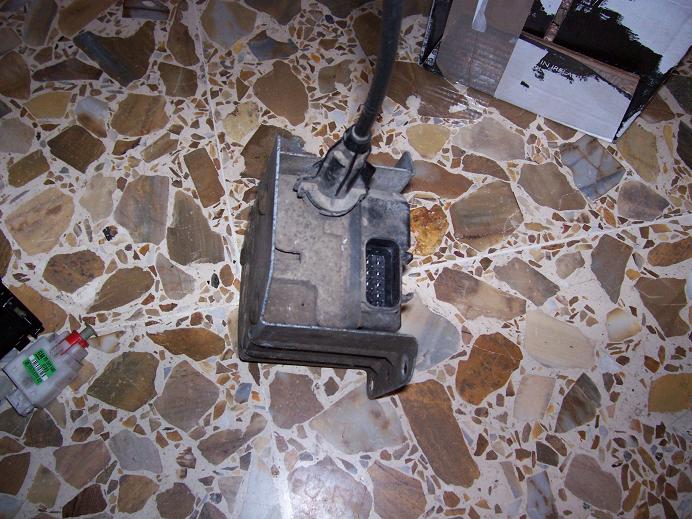

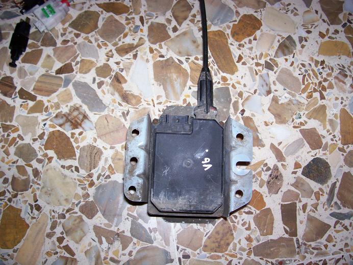

    Este control de crucero solo necesita una señal de velocidad del vehiculo, o sea que si tu coche dispone de señal de velocidad (que ya te digo que si, sale del cuadro) se podria montar. Digo se podria montar porque tambien hay que ponerle un interruptor en el embrague y señal del interruptor de freno, entre otras cosas.
    Todos los controles del tipo que ha comprado juanmi son iguales, la diferencia radica en el cable que se ve salir del aparato, este varia dependiendo en la motorizacion en la que vaya montado. En principio, segun mis investigaciones XD, el del omega/vectra b 2.5 es que el mejor se adapata al astra por la cogida del cable a la mariposa, el del 3.0 es igual pero con el cable mas corto.
    En tu caso por la cogida que tiene el cable del gas, tendrias que buscarte el control de velocidad para un 2.0 (x20xev) o un 1.8 que la cogida es distinta, mas parecida al tuyo.
    Tambien podrias comprar da igual la unidad y luego comprar el cable suelto, en la opel valen sobre 70€. O incluso se podria adaptar otro cable o seguro que se injerta algo.

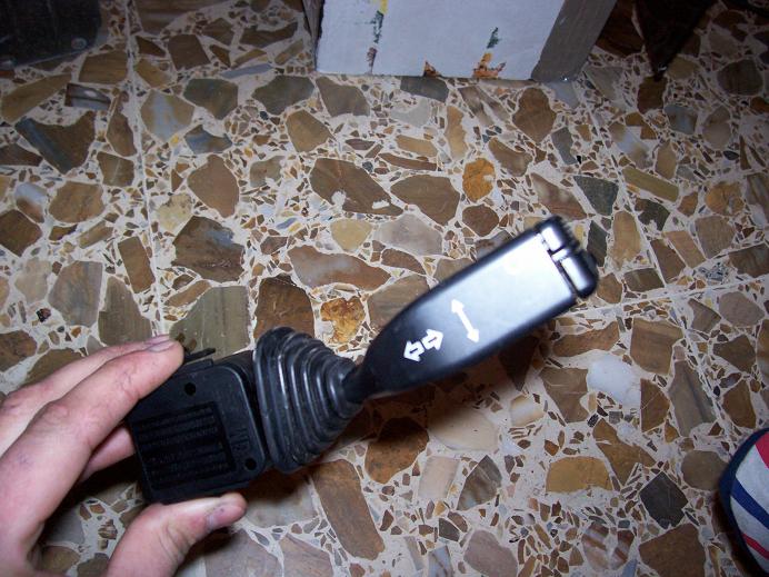

    y la maneta con los botones de control, vale cualquiera que tenga la forma? quiero decir, he visto esta, que tiene el diseño de nuestros coches, pero pone que es para :
    http://cgi.ebay.es/Vauxhall-Indicato...QQcmdZViewItem
    Sintra 1997-1999
    Vectra B 1996-2002
    Omega B 1994-2003
    pero yo creo que si que valdría para los nuestros no? es la misma pero con los botones para el control de crucero... ¿?

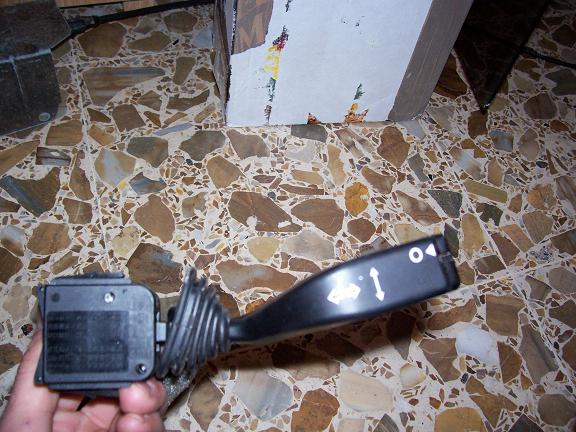

    sactamente,
    Basicamente hay dos tipos de manetas con control de velocidad que sirven para nuestros coches, por un lado sintra, vectra b y omega b, y por otro astra g, zafira a.
    La diferencia es el conector que lleva para el control de crucero y la forma, la de omega b es un "poquillo" mas bastorra que la de astra g, apenas se nota, pero si tienes las dos en la mano se nota que es mas gordita. Por lo demas, funciona perfectamente.

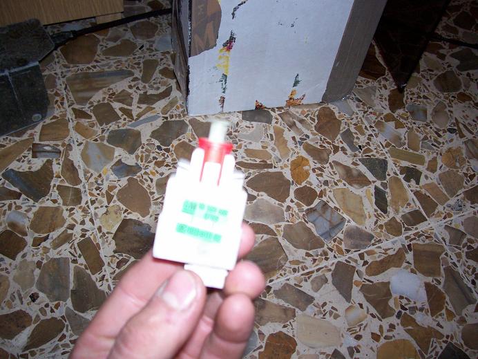

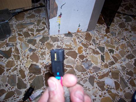

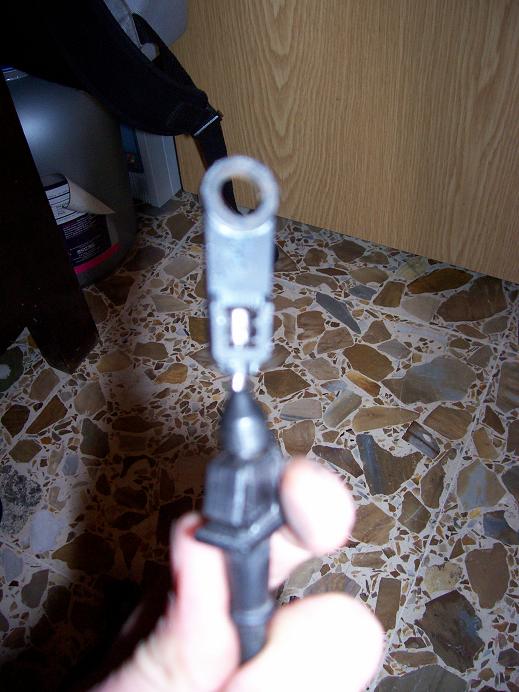

    buen opues lo prometido es deuda ai estan las fotos de los componentes, falta buscar el conector para la unidad, y conseguir que el pedal del embrague tenga tope acia arriba para que no nos cargemos el pulsador del embrague, a ver com sale la cosa,jeje saludos

    A ver si me puedo acercar a verlo para ver si encontramos un conector que valga y no haya que comprarlo nuevo.
    Mientras ve investigando ponerle un tope al pedal de embrague para que no se suba para arriba.
