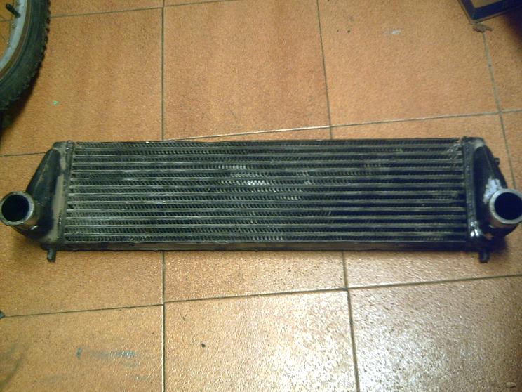

    Bueno actualizo un poco el post.
    El motor ya esta listo completamente, mañana le hecho unas fotos para que se vean bien, es que ahora por de noche en la cochera no se ve un pijo y falta fotografo...
    -Tengo ya los 4 discos de freno y las pastillas, mañana explicare ampliamente el upgrade de frenos y lo que voy a utilizar para pasar a 5 tornillos.
    Para empezar el swap en serio, solo queda:
    -Tubos de aire acondicionado hechos a medida, ya que el ++++++cete del compresor queda al ladito justo del turbo, tengo ya los codos, solo tengo que ir a que me los prensen.
    -Modificar radiador de aceite de lugar, subirlo para arriba (detras de la rejilla) y probar como cae el intercooler.
    -Tubo de escape hecho a medida (intermedio) ya que voy a poner primer tramo del calibra y catalizador tambien. El escape hasta que todo no este montado no me lo podran hacer.
    -Meter tuberias de turbo, que como es logico, lo mismo que antes, hasta que no este montado nanai.
    -Pintar las llantas que estan preparadas ya (gracias a Xujuanmi) y comprar neumaticos. Esto el mes que viene
    Todo lo demas creo que esta todo previsto. Podeis preguntarme cosas y me ayudareis.

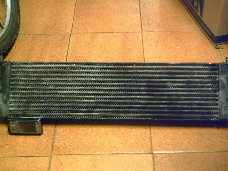

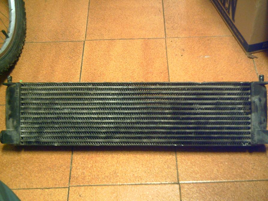

    En el tema del intercooler voy a utilizar uno de frontera que solo me ha costado 40€ , en un desguace de aqui nuevo, nuevo.
    El caso es que yo lo veo muy grande, el astra turbo yo lo quiero "de serie" y no se si con este intercooler, mucho mas grande que el origen del calibra, notare mucho lag o cosas raras.
    He aqui unas fotos que lo atestiguan:
    Esta comparandolo con mi movil, 6280:
    El intercooler (el panel) mide 60x14x4,
    Como se calcula el volumen en litros? Como lo veis?

  6. #76
    28 Oct, 05
    9,401
    Predeterminado Re: Proyecto swap C20LET a astra GSI (fotos)
    volumen = producto de las medidas en decimetros
    6 x 1,4 x 0,4 = 3,36litros
  7. #77
    27 Feb, 07
    astra c20let
    1,559
    Gracias, digo yo:
    y para el kit de eds 2 fase hay que ponerle un intercooler de 8 litros?¿?¿ Pues la verdad es que no se donde ponerselo a un astra sin que salga por el capo para arriba XDXD
    Como ves el intercooler para el proyecto?
