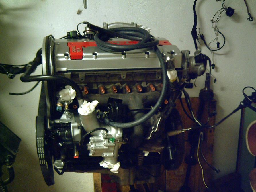

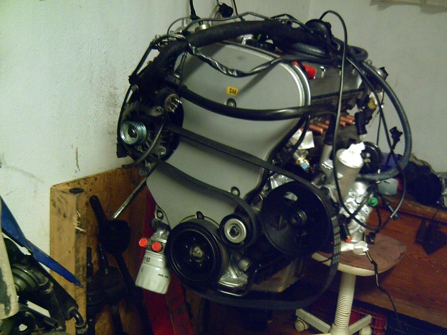

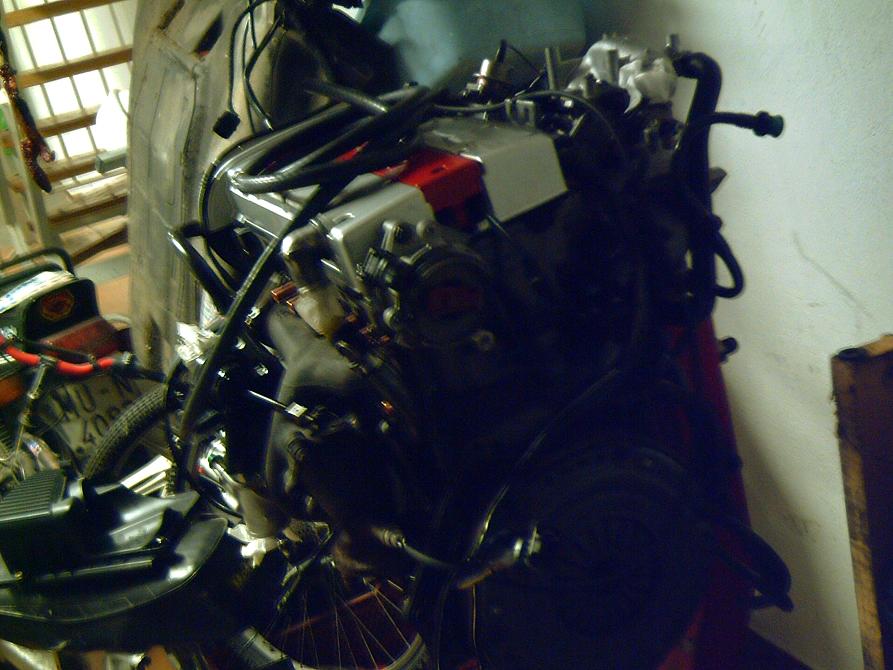

    bueno compañeros, pues deciros que el proyecto esta muy pero que muy caliente, motor montado completamente a falta de termostato fresquito original pedido, tapa delco nuevo, casquillos del reenvio de las marchas (todos incluyendo los de la palanca), la instalacion electrica tambien esta montada (la he limpiado a fondo, sustituido terminales "feos" y aplicado grasa de contacto en cada uno de ellos).

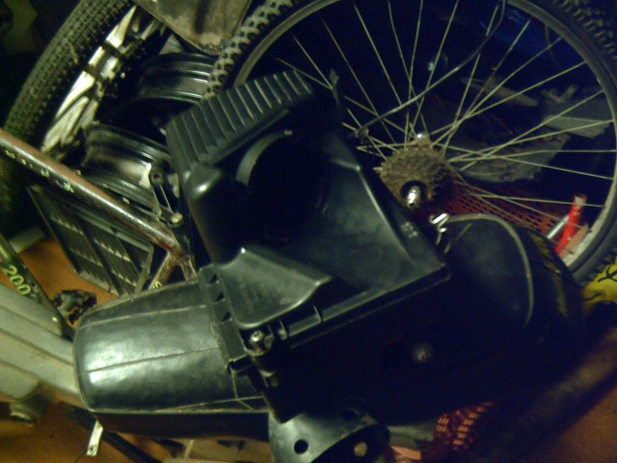

    filtro de aire de origen:

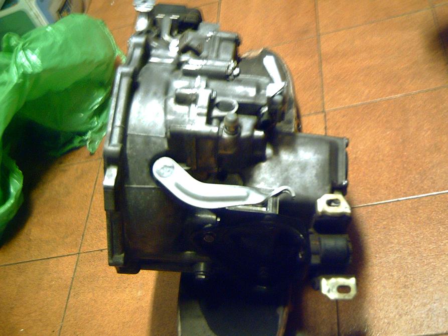

    El embrague esta montado nuevo tmb (aunque no se ve en la foto), pero la caja cambios no se la voy a montar para que el motor pese menos al sacarlo de la cochera, que tiene mucha cuesta.

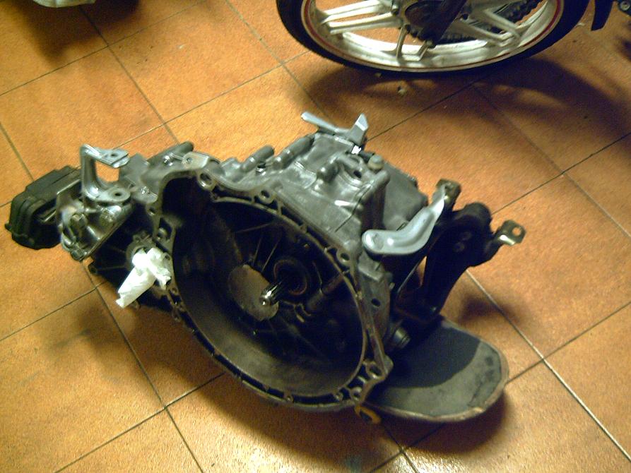

    la f28 limpita (lo mejor que e podido y os aseguro que e estao varios dias, pero su origenes alemanes le han pasado factura...)
    solo le falta el kit de adapatacion que lo pedire en breve
    Un friki-detalle, con lo que tapo el motor para que no le caiga suciedad:
