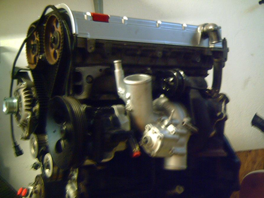

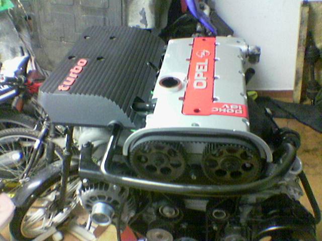

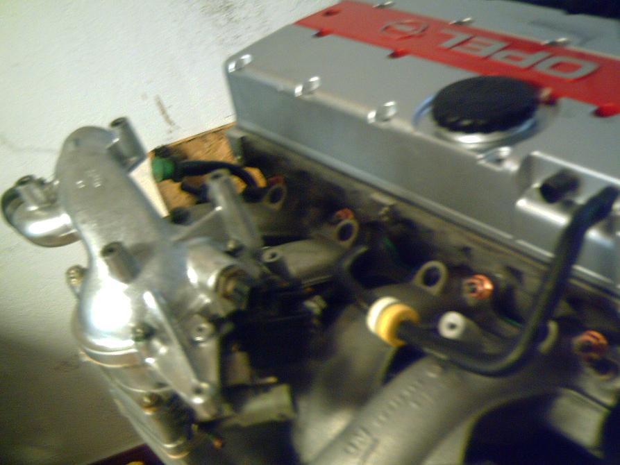

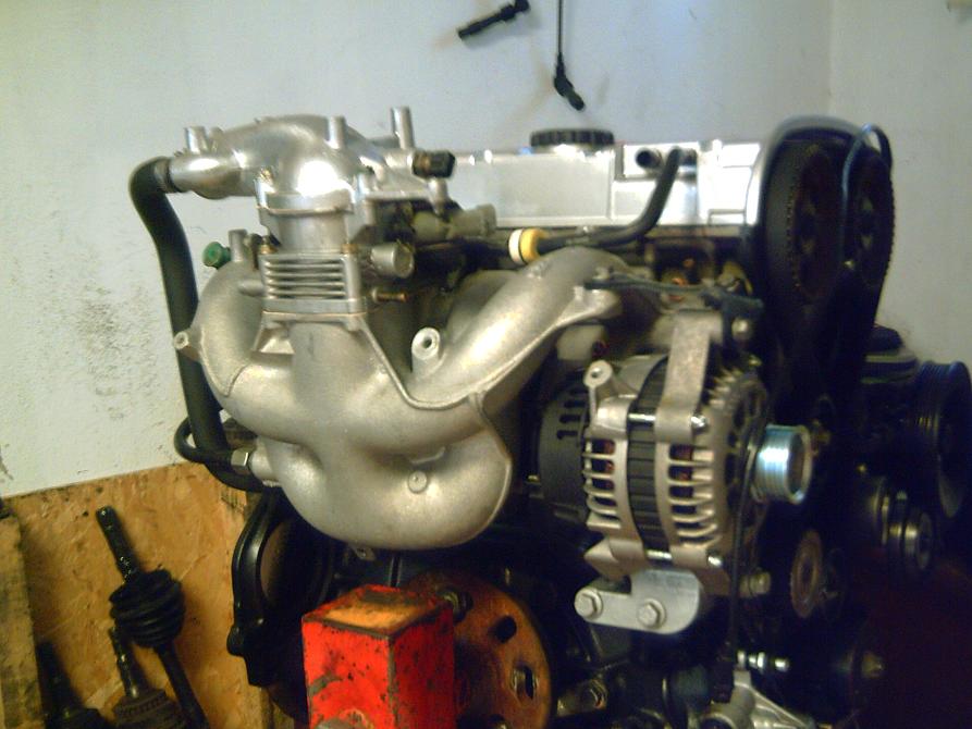

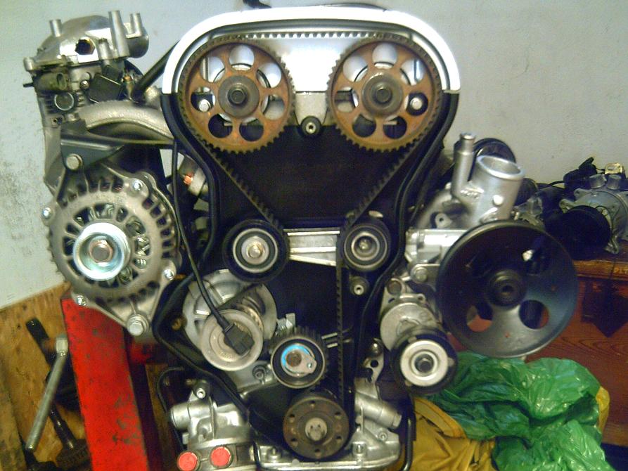

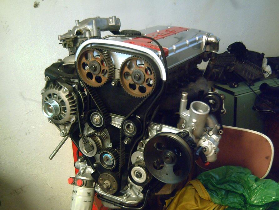

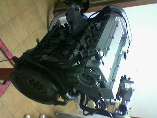

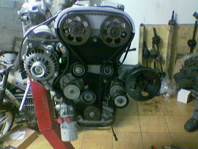

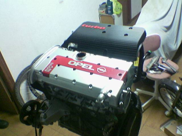

    Bueno pues asi va el motor:
    casi todo montado a falta de:
    -soporte de compresor de aire acondicionado (se lo tengo que desmontar a mi coche) (y si, va a llevar aire acondicionado),
    -El turbo, porque tengo pedidas las tuercas nuevas y el retorno del turbo nuevo (las tuerquecitas valen 2€ y lleva 12...)
    -El termostato
    -La caja de cambios que sera montada despues de un lavado intensivo con su embrague nuevo.
    -Algunos detallitos mas, pero ya los ire puliendo.

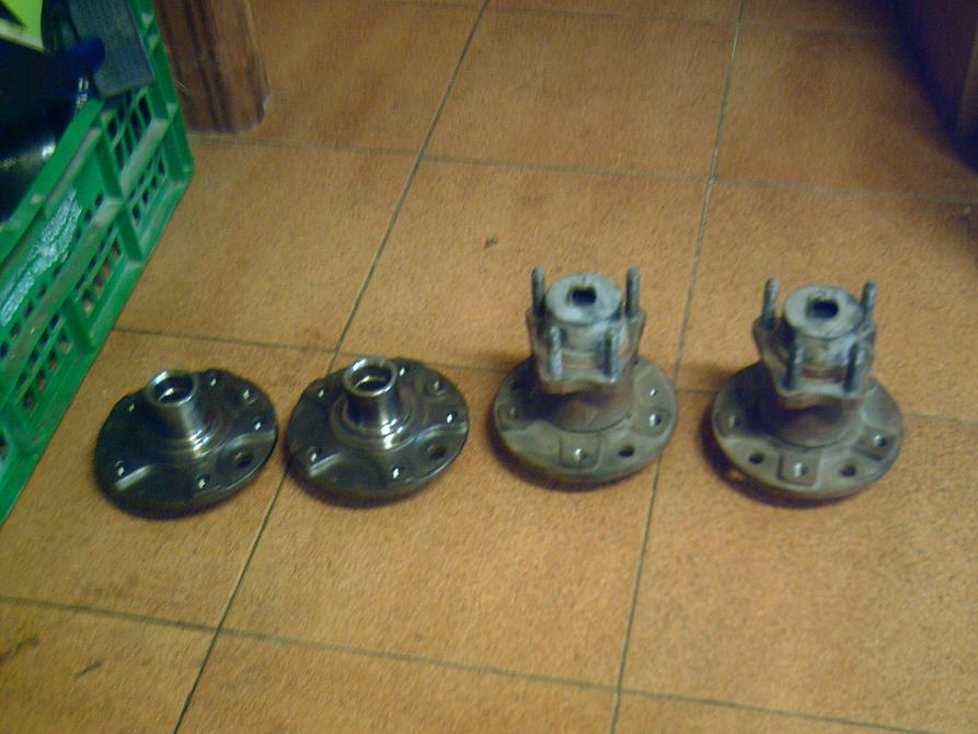

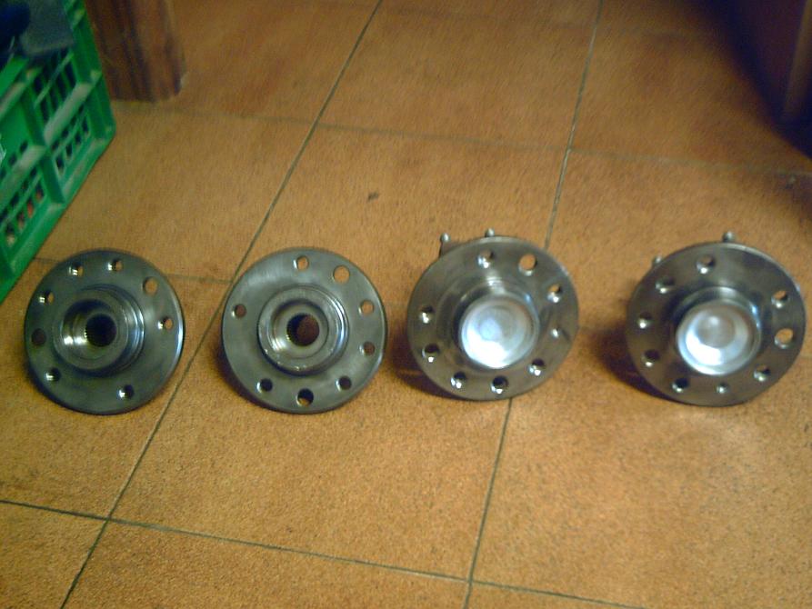

    Tambien tengo los bujes de cinco tornillos preparados y limpitos, a la espera de comprar de comprar los 4 discos nuevos y pastillas las gomas para las llantas de calibra turbo, esto tendra que ser con la paga extra... (menuda ruina)
    Tambien tengo unos cuantos palieres para investigarlos, tengo los del vectra b X20xev, los del calibra turbo, y otros de astra C20xe.
    Aqui me he llevado una sorpresa, los palieres del vectra b son HERMANOS a los del astra son exactamente iguales excepto pequeños detallitos sin importancia.
    --Y la sorpresa mayuscula es que las puntas de los palieres son de 33 dientes no de 29 como dice el epc que llevan todos los vectras b y lo que e leido por ahi
    Mejor, asi no tengo que cambiar palieres.
    Perdonad por la calidad de las fotos, pero como siempre son una mierda.
    Un saludo a todos!!!!

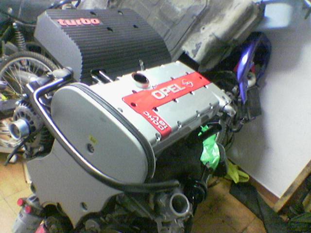

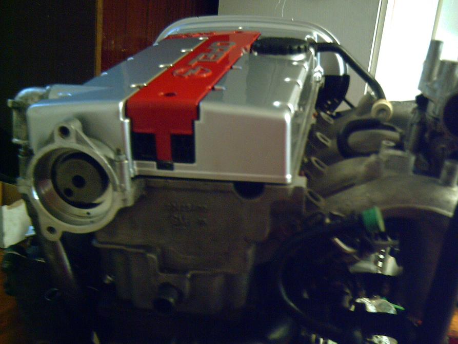

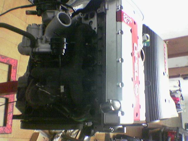

    bueno pues aporto mi grano de arena y pongo otras fotillos, tambien de pesima calidad pero son con el movil,xdddd

    Lo llevas bien pity¡¡¡
    Cada dia menos para estrenar coche xD
    un saludo¡¡
    Vectra A 25xe + camshaft "G"
  8. #38
    11 Oct, 05
    kadett Berlina
    721
    Predeterminado Re: Proyecto swap C20LET a astra GSI (fotos)
    Te felicito por este gran trabajo la verdad es que esta quedando muy bien. Es importante dejar todas las partes del motor nuevas porque una vez con el motor montado no hay quien haga nada
  9. #39
    3,512
    Ese motor parece nuevecito, si señor...
    Vaya ritmo de swaps llevamos, al final voy a tener que meter el k20a jajajaja.
    Un saludo y enhorabuena por el proyecto!
