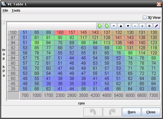

    Desde que cambié el procesador de la ECU a la versión MS2 y le actualicé el firmware están siendo todo ventajas. El ralentí ahora es 100% estable, el coche apenas hace extraños en las zonas que están bien definidas en la tabla de inyección y el nuevo software que corresponde a esta versión tiene más posibilidades.
    El único problema ahora mismo es el de siempre con las mariposas independientes. Aperturas muy pequeñas de mariposa implican que casi no hay vacío en la admisión. Si a un 10% de pedal le corresponde una presión absoluta de unos 90kPa, los otros 10kPa hasta llegar a presión atmosférica están a lo largo del resto del 90% del pedal. Esto implica que variaciones grandes de acelerador no suponen apenas cambios en el MAP y eso es un caos porque la eficiencia volumétrica sí está cambiando. Así, lo que la centralita da como bueno en un momento dado, a los pocos segundos ya no lo es. En mi caso esto debiera atenuarse porque llevo un plenum en admisión y la depresión la cojo de un tubo común unido a los 4 ports, pero añadido al problema anterior tampoco soy capaz de tener un MAP estable en zonas del mapa.
    Solución que veía viable, fuck the fuel economy y pasar del modo Velocidad-Densidad (SD) al modo Alpha-N (AN) donde la posición del pedal sustituye al sensor MAP. Esto por contra suele dar problemas en la zona inmediatamente superior al ralentí, no se puede tener todo... o sí. Porque yo no lo sabía, y ayer al ir a cambiar el modo de cálculo me encuentro con que el nuevo firmware tiene uno llamado ITB. ¿En qué consiste? Pues divide, a grosso modo, la tabla de inyección en dos partes. La inferior trabaja en Velocidad-Densidad para tener un mejor ralentí y mejor respuesta en bajas y la superior trabaja en Alpha-N para olvidarse de todos los problemas que traen los cuerpos independientes.
    En esta gráfica se ve, parte inferior izquierda para SD y superior derecha para modo AN. De momento todo lo que he leído de gente utilizando este algoritmo de cálculo es bueno, parece que han dado en el clavo con un buen compromiso sin tener que recurrir 100% a la radicalidad del AN.

    Estas que siguen son las tablas con el cambio al procesador MS2. Se puede ver cómo tuve que reducir mucho los espacios entre MAP en la zona alta, de 2 en 2 kPa e incluso de 1 en 1 y ni aún así la tabla estabilizaba. De 96 kPa hacia arriba es un caos, salvo cuando pasamos de las 3000-4000rpm donde el MAP se estabiliza y el coche iba bien. La tabla de encendido está modificada en la zona baja respecto a la anterior, dándole varios grados más de avance que estabilizaron el ralentí.

    Eso sí, hay algo que no me cuadra. 185% de eficiencia volumétrica a 6300 rpm? me parece un poco ñapa para ajustar el mapa o hay algún cálculo mal hecho por ahí
