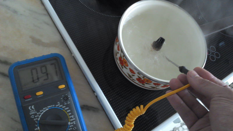

    Pues tengo que mirarlo. Desde que me quedó a medio gas hace 10 días no he tenido tiempo. Usando la pastilla amplificadora que viene en la instalación de los M2.8 en teoría (estuve mirando un poco sus specs) puedes dar una señal sólo de disparo y ella controla el dwell. Pero me entra la duda de si la forcé con unos valores a mi manera porque puedes programar ambas opciones en la MS. De momento ya conseguí unas bobinas DIS de desguace por si las flies.
    Lo mismo se ha muerto una bujía y por eso no va su pareja... a ver si este finde le echo un par de horas y salgo de dudas.
    Por otro lado, desde hace una temporada noté que la temperatura del refrigerante que me marcaba la MS era muy alta, llegaba casi a 140º, haciendo que además por algún motivo se volviera loca la válvula de ralentí. Se ve que ha cambiado el CTS sus valores, pero no hay problema, no hay que comprar otro, que permite recalibrarlo...
    A 0ºC da 11840 Ohm.
    Nombre:  IMG_20130514_231346_500.jpg
Visitas: 740
Tamaño: 83.8 KB
    Nombre:  IMG_20130515_163754_925.jpg
Visitas: 873
Tamaño: 81.7 KB
    A 100ºC da 377 Ohm
    Nombre:  IMG_20130515_164553_948.jpg
Visitas: 798
Tamaño: 102.4 KB
    Saludetes.
Nombre: IMG_20130515_164421_684.jpg
Visitas: 164
Tamaño: 90.6 KB
