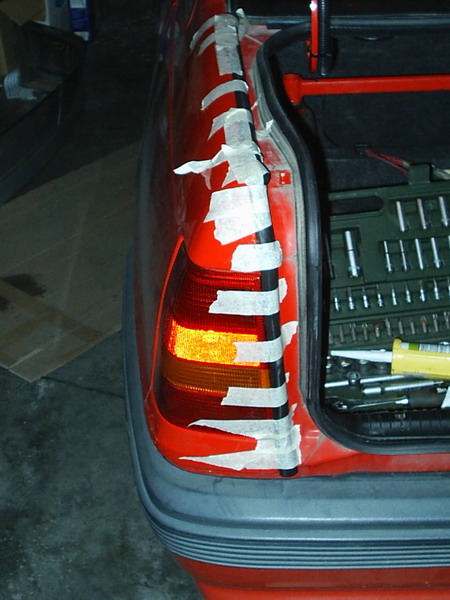

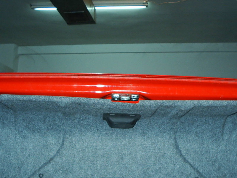

    Aquí un par de fotos de como dejé el coche ayer, con el tapizado del portón casi terminado y pegándose la junta de Nexia cortada a medida, pegada con silicona y sujeta con cinta de carrocero mientras cuaja. Ya he probado que cierra bien, claro.
    Para que la goma haga la forma de la esquina, un corte en forma de triángulo en el interior.
    Al portón solo le falta ponerle un ribete o junta de goma en todo el filo en forma de U para disimular las imperfecciones de los cortes.

    la puerta ta kedao mui bien olle la goma ke as puesto tiene alguna funcion??

    Pues mirando Daewoos hace mucho tiempo me fijé que tienen una junta de goma arriba por la parte sobre la que apoyan los marcos de las puertas, que hace que todo quede sellado al cerrar.
    Quité un par hace un tiempo de un Nexia, que es igual al Kadett, las pegué igual, con silicona y quitan mucho ruido aerodinámico, aparte de que estéticamente queda muy bien.
