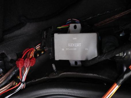

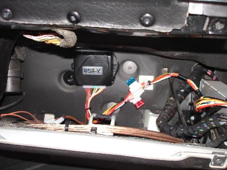

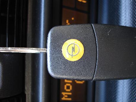

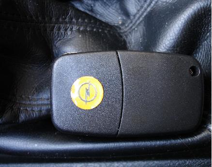

    bueno aki dejo una fotos de mi instalacion para ke se vean un poco mis empalmadores,la centrlita de cierre y un toke de disticion para el mando,le he pegado un logo de opel en relieve para hacerlo mas origen!!jeje
Nombre: mando opel.JPG

Nombre: opel.JPG

Nombre: centralita SPY.JPG
Visitas: 214
Tamaño: 29.1 KB

Nombre: centralita cierre y empalmadores rtapidos.JPG
Visitas: 207

    Se puede integrar tu llave al espadin?

    pues el doble cierre yo no lo tengo,porke mis bombines no llevan,ya ke mi astra no me traia cierre centralizado,solo si al cerrar en la puerta del conductor agunto la llave en la posicion de cerrar,se me activa el doble cierre en la puerta de acompañante.
    los empalmadores,se los pedi a un amigo ke trabaja de electricista, y en la tienda ke tienen,tienen cosas destas.
    lo del espadin...es laborioso pero se hace,hay ke ser preciso y listo!jeje,yo con un dremel lo solucione,en la foto aun no esta puesta,si tengo tiempo le hago un foto al trozo de llave ke corte.
