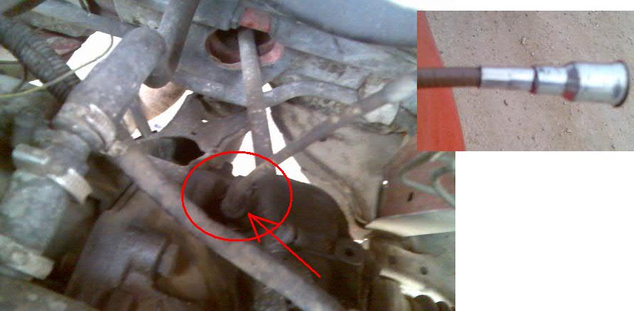

    MIERDA DI a enviar sin al foto!!!!
    se me olvido el tema del transductor.... hay que quitar el chisme de la foto que va del cuadro(conector de la derecha en la foto) hasta la caja de cambios, lo del circulo y ahi es donde debemos instalar el tranductor (no tenog foto del transductor puesto, pero va donde el circulo rojo) y los cables son los 3 cables(positivo, masa y azul-rojo(velocidad)) que tiramos del cuadro al motor x el ahujero que se muestra en las otras fotos.
    aber te comento el engranaje ese amarillo le lleva el coche de serie, lo que pasa que ami me le cojieron entero, pero va igual con el de serie.
    Y lo de las luces....yo no las regulo las tengo puestas al maximo siempre conecte el cable gris-veerde de las cortas, al gris verde del conector blanco y al Amarillo-blanco del conector negro y ahi mismo conecte el cable gris-verde del regulador de luces, dejando la ruleta inabilitada.
