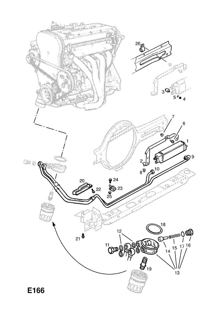

    hola, si que lleva un termostato cerca del filtro de aceite, y creo que no empieza abrir hasta que alcanza 105 grados el aceite. Corregir me si me equivoco.Clic en la imagen para ver su versión completa.

    Es el número 14 de la imagen

    Perfecto, entonces esto hace que la teoría de que salga aceite sucio aun habiéndoselo cambiado es debido a que no llego a temperatura, y el termostato no había abierto. Esto nos enseña que si queremos hacerle una limpieza al circuito de aceite, necesitamos llegara temperatura de servicio para que circule por todo el conjunto, incluido el radiador.
    Muchas gracias Carlos, eres una máquina.

    A la temperatura de servicio tampoco llega al radiador, el termostato de aceite, abre unos grados antes de que el aceite empiece a perder propiedades... creo que está entorno a 110 grados, pero no lo puedo confirmar, arranca el coche y conduce a velocidad normal unos km, cuando pares, el radiador de aceite estará frío, saludos.

    gracias! entonces solo en solicitudes de servicio adversas.
    El valor del termostato de aceite es 107/120. Efectivamente necesita algo mas que un simple paseo para llegar a renovar ese aceite ahi atrapado

    Confirmado el funcionamiento.
    En el caso de este motor y por pistola térmica abre a 105 grados y hace recircular a sandwich. La temperatura de retorno es de aprox 96 grados con 3 grados temp ambiente.
    Muchas gracias por el aporte!
