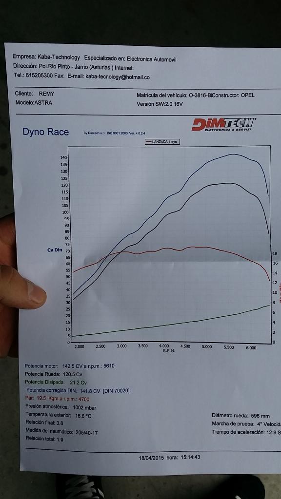

    Kadett gsi 16v-Remy>> 20xej

    1) con powercap > 120,5cv @ rueda, 141,8cv @ motor

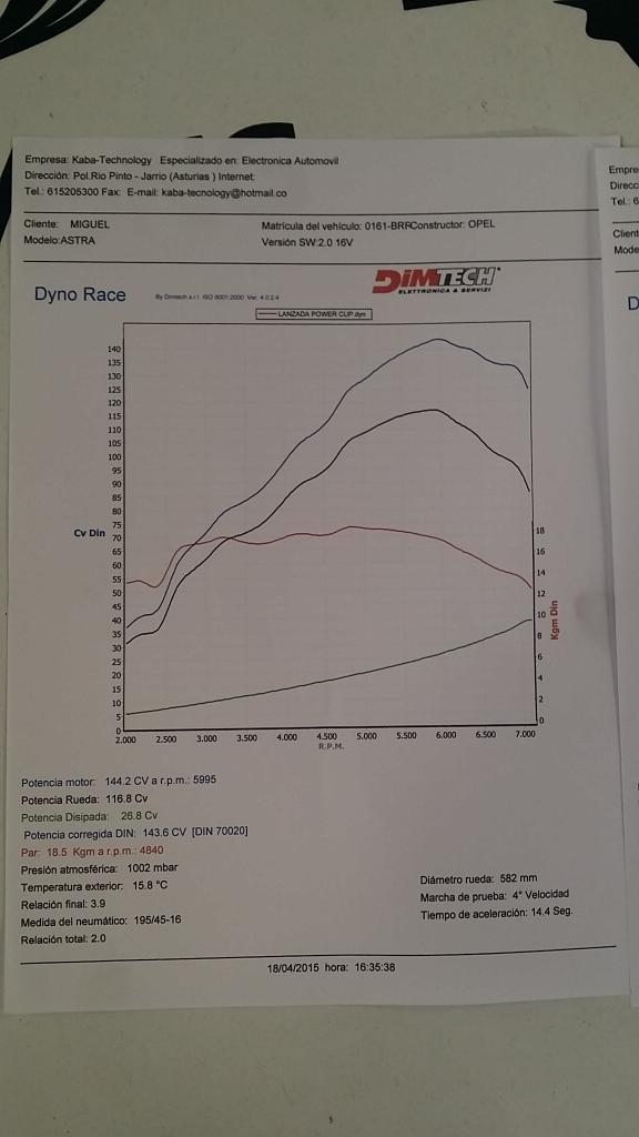

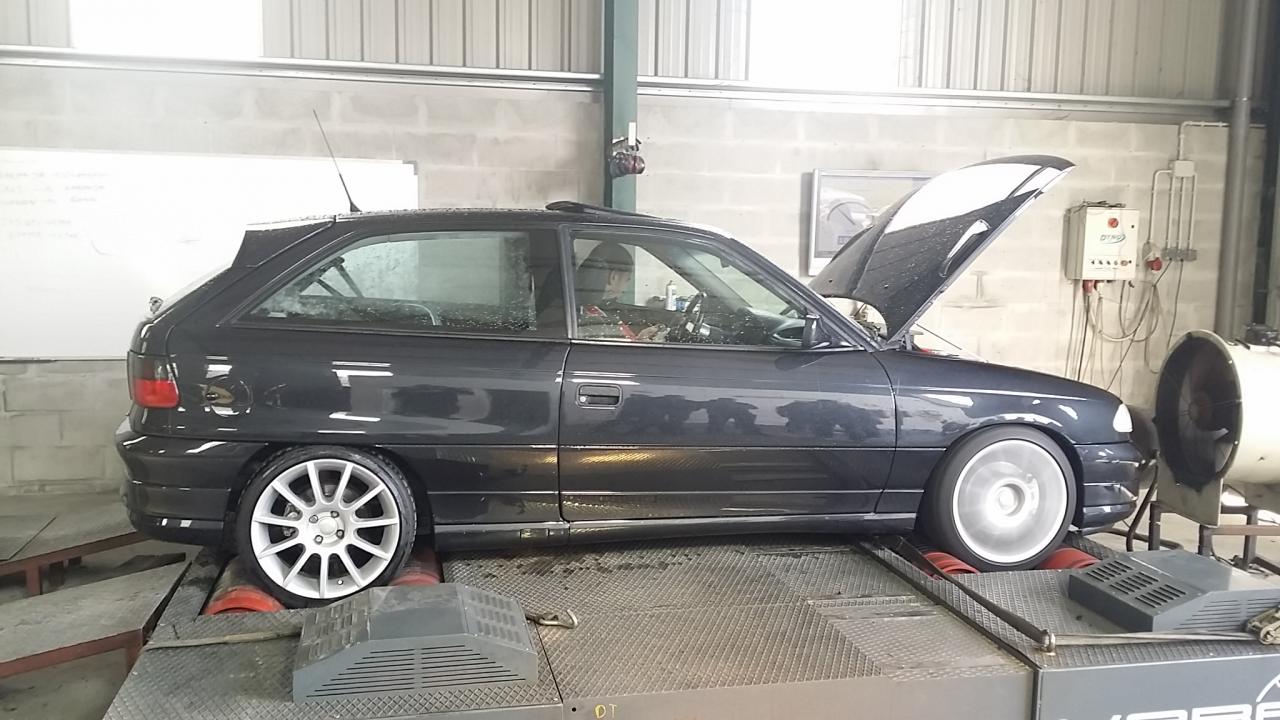

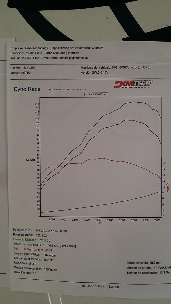

    Astra gsi 16v, miguel16v > C20XE m2.8Clic en la imagen para ver su versión completa.
Nombre: 2015-04-18 16.03.15.jpg
Visitas: 56954
Tamaño: 109.3 KB
    1) Con powercap y chip diego racing chips > 116,8cv @ rueda, 143,6cv @ motor

    2)Con caja SFI y chip diego racing chips > 122,9 @ rueda, 146,5@motor

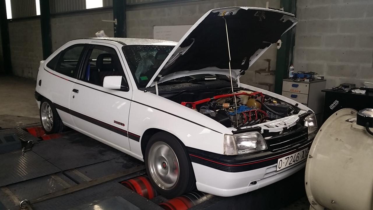

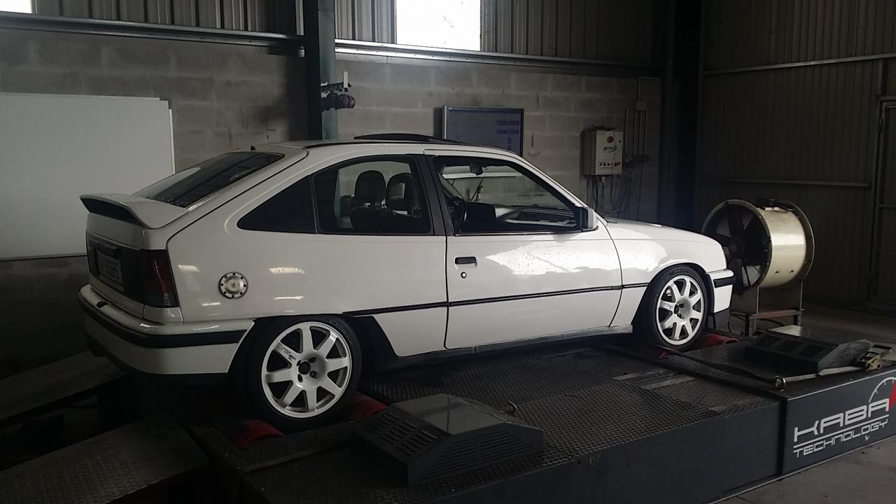

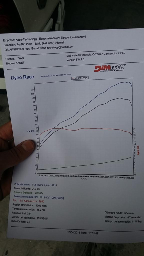

    Kadett frisco 1.8 8v, Ivan > 18SE, de serie > 91,3cv @ rueda, 111,9 @ motor

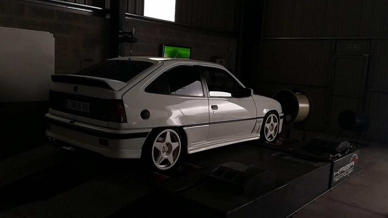

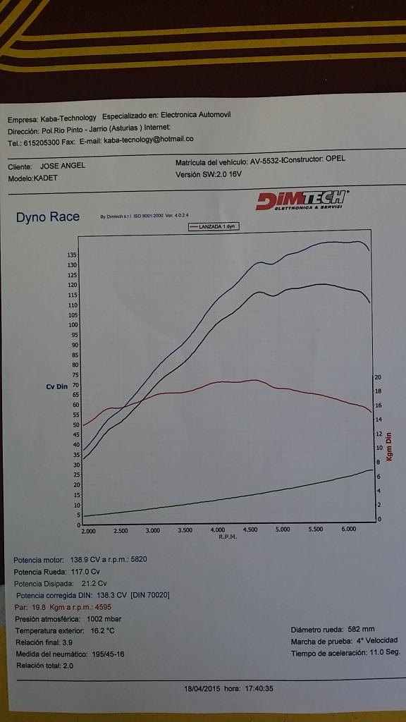

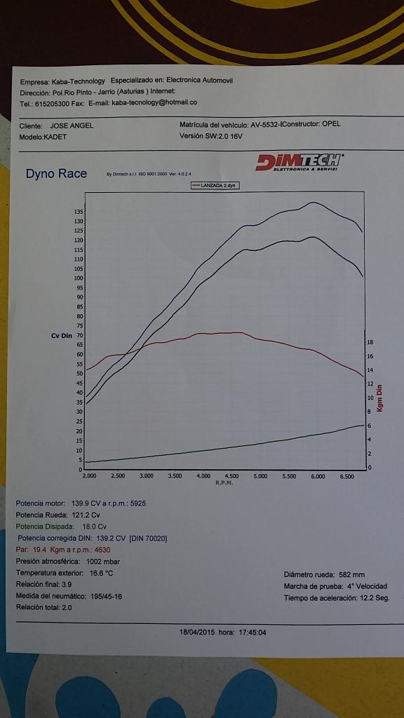

    Kadett gsi 16v, Jose Angel > 20xej, con chip diego racing > 121,2cv @ rueda, 139,2cv@motor

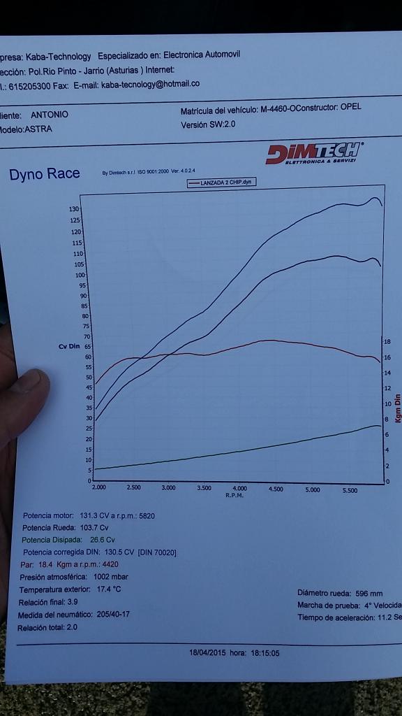

    Astra gsi 8v, tope_astra > C20NE, pistones 20seh, arbol de levas dbilas 276º, colector admisión lexmaul, colector escape supersprint 4-2-1, mariposa admisión omega 2.6, linea escape recta 53mm inox

    2) con chip generico (mezcla muy rica, AFR~11s) > 103,7cv @ rueda, 130,5cv @ motor

    que curioso todo los 16v dan menos que de fabrica. eso si lo que queda claro es el mito de la powercap que tanto he oido, veo que con la SFI va mejor el coche
    Este banco no regala ningun caballo, no asi como otros. La prueba de la powercap la hicimos para confirmar una realidad palpable, que es que con ella los xe van peor, llegando incluso a una perdida de 10cv!! a 4500rpm.
