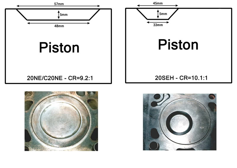

    Teniendo en cuenta que el C20NE tiene una RC estática de 9,2:1, 86 mm de carrera y 86 mm de diámetro de pistón, esto deja un volumen de cámara de combustión de 60,92 cm3.
    El área de pistón y/o cámara, es de 58.1 cm2.
    Para plantar el motor en 11:1 de compresión, el volumen de cámara ha de ser de 49,96 cm3. Hay una diferencia entre cámaras de 10.96 cm3, que implica que deberías rebajar 1.88 mm, que es una cifra ya bastante crítica. Para dejarlo en 10, como un SEH, la cámara queda en 55,5 cm3, con lo que la diferencia quedaría 5,42 cm3. De esas, deberías rebajar 93 centésimas, vaya, 0,93 mm. Parece que no, pero es una lamida bastante destructiva.
    Aquí puedes ver la diferencia entre pistones:
    Mi briconsejo, es que partas de un SEH ya de por sí, y que a menos que consigas pistones forjados, no eleves mucho la RC o avances en exceso el encendido.

    Pues al ser planos, precisamente tienes también el problema de la bañera, que está ahí para "concentrar" la mezcla en ese espacio, cosa que no podemos asegurar con pistones planos. Quizás si que la compresión suba a un valor elevado con el beneficio que te aporta la posibilidad de disponer de pistones forjados, pero puede que tengas una mala combustión por la forma de la cámara.
    Mala opción garantizada, el flujo se va atpc y hay problemas de picado, el forero sastraka ha tenido recientemente problemas con esa configuración, que en cualquier fuente se desaconseja totalmente
    3,514
    Sastraka! Yo sabía que lo había leido hace poco. Es que la zona del vértice de la squish con pistones planos es crítica, tienes muy mala solución ahí a menos que hicieras una obra faraonica (y arriesgada) intentando variar la cámara.
    Bellvís
    578
    Eres tremendo Dani, un crack! Entiendo entonces que no se trata solo de rebajar culata y ya está, si no que cuanto más se rebaje más se puede comprometer la fiabilidad, y que de aquí que sea mejor rebajar la compresión con los pistones. Ok tiraré de seh, muchas gracias por el consejo tan fundamentado Dani!

    Este era el enlace que me faltaba
    Y desde mi ignorancia, no seria mas facil, meter pistones de seh al NE??? con segmentos nuevos, y hacer algo de rodaje. Tienes un blouque mas nuevo, y te libras de rectificar seh o cambiar cojintes, ya que en ese motor estan bien. Solo sacar pistone y meter otros.
