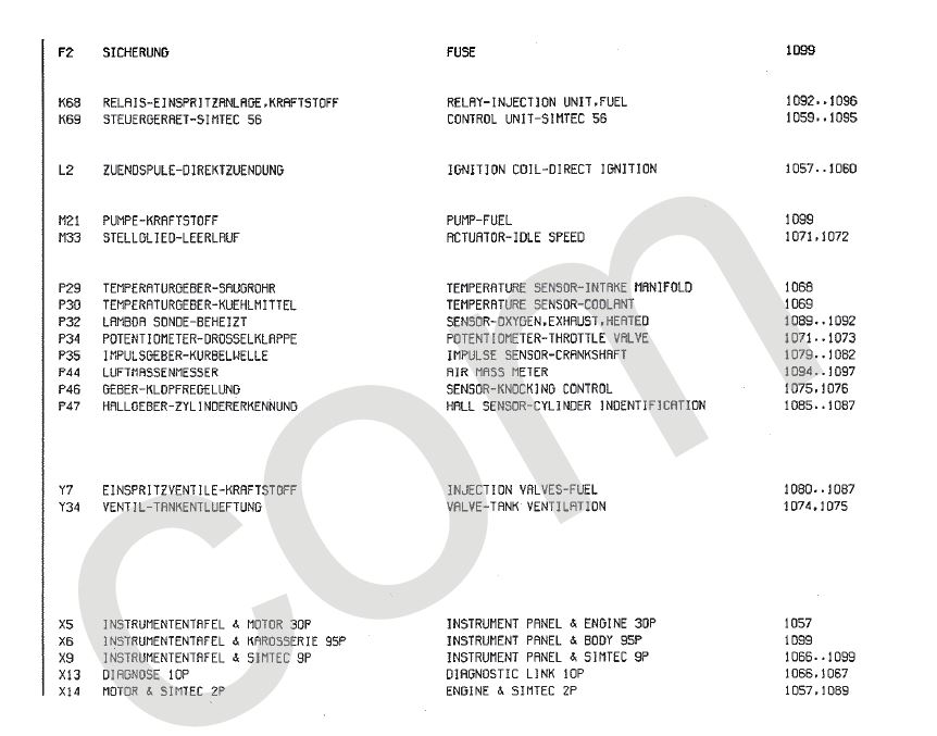

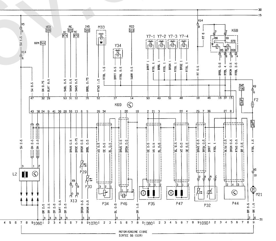

    En tu post inicial varias personas te indicaron que era necesario conectar el autodiagnostico para ver si cantaba algún fallo antes de seguir dando palos de ciego (como cambiar todos esos sensores, por ejemplo). En el esquema te marca el conector X13 como diagnostic link, que como te comenta focussero vienen de los pines 7 y 8 del conector x9. Si puenteas esos dos pines, podrás hacer autodiagnostico contando las secuencias de destellos de la luz de fallo motor del cuadro. La luz de fallo motor, recibe la señal de masa desde el pin 35 de la ecu, color marron-azul, mientras que el positivo bajo contacto le llega del común del resto de componentes del cuadro
    No llevo cuadro. Es coche de carreras con instalación interior simplificada a tope.. la unica que se conserva en su totalidad es la del motor.

    no tiene obd. es un coche de rally sin instalación eléctrica nada mas que la de motor y los cables que deberían ser para obd no se cuales son, ya que en los esquemas no salen cuales son o yo no se identificarlos..

    Antes de dedicarle ni una solo minuto a nada más, deberías haberle instalado la toma de diagnosis. Cuelga aquí los esquemas que estás utilizando por favor.

    esto es lo que me pasaron desde este foro y posterior me descargue todo el esquema de mil motores al mio en vectra16v.com pero vamos, que con el esquema de la centralita e conseguido conectar todo y localizar todo rapido. pero lo del obd no consigo...
