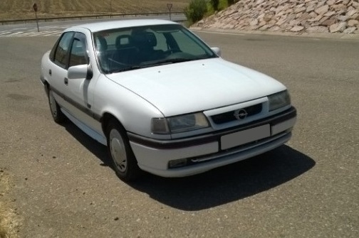

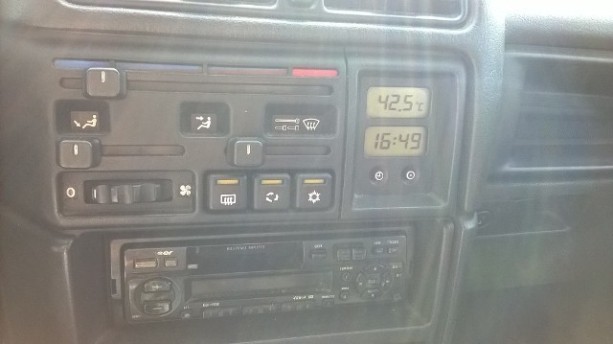

    Bueno, otra vez me he juntado con 3 Opel en casa. El Vectra merit, el Kadett culón, y este Vectra GT del 94. Es un c20ne con aire, airbag, y ABS...qué avanzado !!
Nombre: WP_20170811_15_21_02_Pro.jpg
Visitas: 1499
Tamaño: 90.6 KB
ID: 61931 Clic en la imagen para ver su versión completa.
Nombre: WP_20170811_15_21_34_Pro.jpg
Visitas: 1571
Tamaño: 84.2 KB
ID: 61932 Clic en la imagen para ver su versión completa.
Nombre: WP_20170811_15_21_13_Pro.jpg
Visitas: 1599
Tamaño: 71.7 KB
ID: 61933 Clic en la imagen para ver su versión completa.
Nombre: WP_20170811_15_23_42_Pro.jpg
Visitas: 1640
Tamaño: 78.6 KB
ID: 61934 Clic en la imagen para ver su versión completa.
Nombre: WP_20170811_16_49_31_Pro.jpg
Visitas: 1504
Tamaño: 61.7 KB

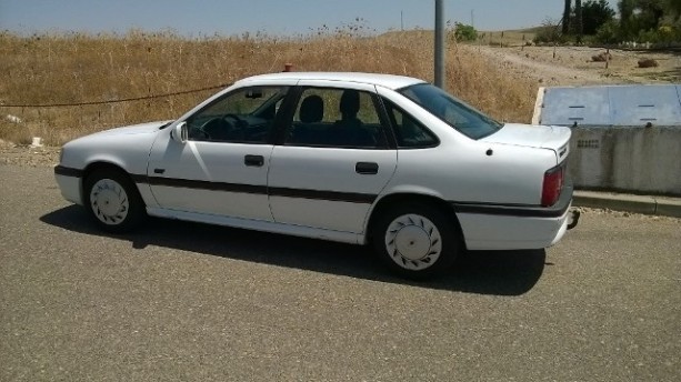

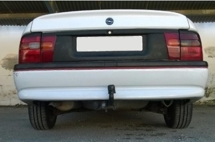

    Ah, y bola de remolque, jejej.
    Los anagramas traseros, pegados al revés, incluso la "i" está boca abajo si os fijáis. Ya están quitados, y el alerón pulido. Esos tapacubos del fase 1 también los he cambiado por los del merit, a la espera de ruedas de 15".

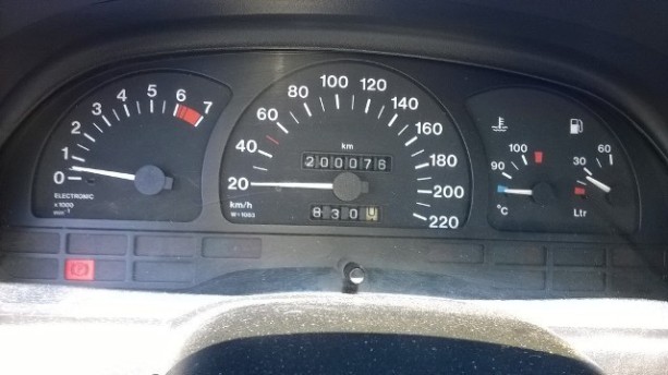

    Lo tengo desde agosto, tiene 200.000 km y mucho trabajo por hacerle. Me lo traje conduciéndolo durante algunos kilómetros, y muy bien, excepto que no subía del todo la ventanilla del conductor. Ni tirones, ni ruidos raros, y un nervio que me gustó mucho, acostumbrado a las f16wr del Kadett y la f18 wr también del Vectra merit. Eso sí, a 120 el motor iba como un molinillo.

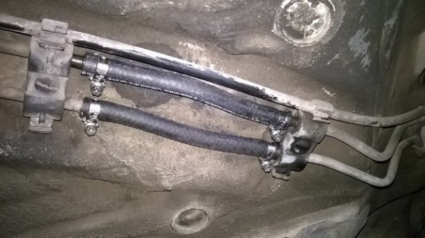

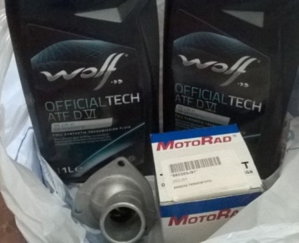

    Los primeros trabajos: termostato de 92º que el viejo estaba abierto y la aguja no se inmutaba nunca, aceite dirección, líquido frenos, filtro de gasolina, manguitos del filtro y de la rampa de inyección. Olía mucho a gasolina en el habitáculo:

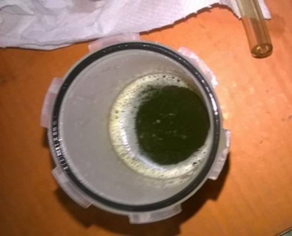

    No es agua de una charca, es el líquido de frenos viejo...:

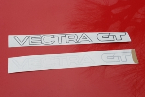

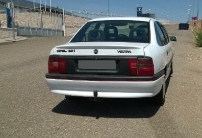

    Anagramas gastados y mal puestos quitados. Así sigue, aunque ya he comprado los anagramas adhesivos en vinilo a un chaval en Milanuncios:

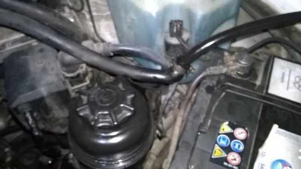

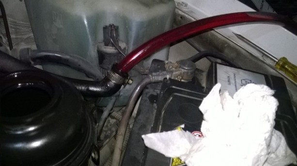

    Cambiando el aceite viejo por el Dexron VI. Espero que no haya sido demasiado tarde para retenes y tóricas de la asistida:
Nombre: WP_20170814_10_34_12_Pro.jpg
Visitas: 1662
Tamaño: 73.9 KB
ID: 61946 Clic en la imagen para ver su versión completa.

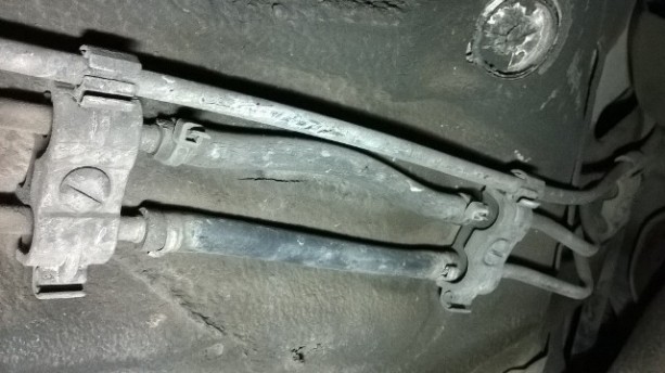

    Más manguitos petrificados, por no hablar de las abrazaderas de nylon.
Nombre: WP_20170920_17_12_19_Pro.jpg
Visitas: 1472
Tamaño: 81.0 KB
ID: 61943 Clic en la imagen para ver su versión completa.

    PD: lo de las letras... las pegaron un sabado por la noche ???
    Jajaja, pobre Kadett. Tres Calibras serían su salida definitiva de la familia.
    Los pintores aficionados metidos a profesionales no creo que trabajen los sábados por la noche, ni los lunes por la mañana, xdd. Qué ruina de pintura !! Necesita un buen pulido YA.
