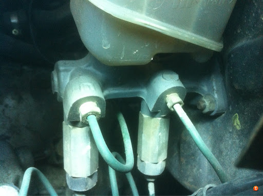

    En cuanto a los limitadores, como ya le he comentado al compañero en su respuesta desconozco que son, perdonar mi ignorancia... Si podríais adjuntarme alguna imagen os los agradecería.
    Enviado desde mi POT-LX1A mediante Tapatalk
    Los limitadores son unos cilindros o hexagonos que van intercalados en las lineas de freno traseras, para disminuir la presión que le llega a los frenos traseros. Suelen ir montados en la propia bomba en los coches que no tienen ABS, y junto a los latiguillos traseros en los que tienen ABS (no se si el astra los lleva siempre atras aun no teniendo ABS, no lo recuerdo)

    Correcto Kike,
    Son importantes porque seguramente tu coche lleve limitadores diseñados para mandar más presión para los frenos de tambor, que frenan menos,
    Si solo cambias los discos y no los limitadores, frenará demasiado atrás y corres peligro de que te pierda el culo en una frenada fuerte
    Mi astra es un rara avis, un restyling, y lleva repartidor de frenada trasero, así que no cuenta. el repartidor es un limitador que en vez de ser fijo cambia su tarado con la carga del coche, con lo que va unido a la suspensión
