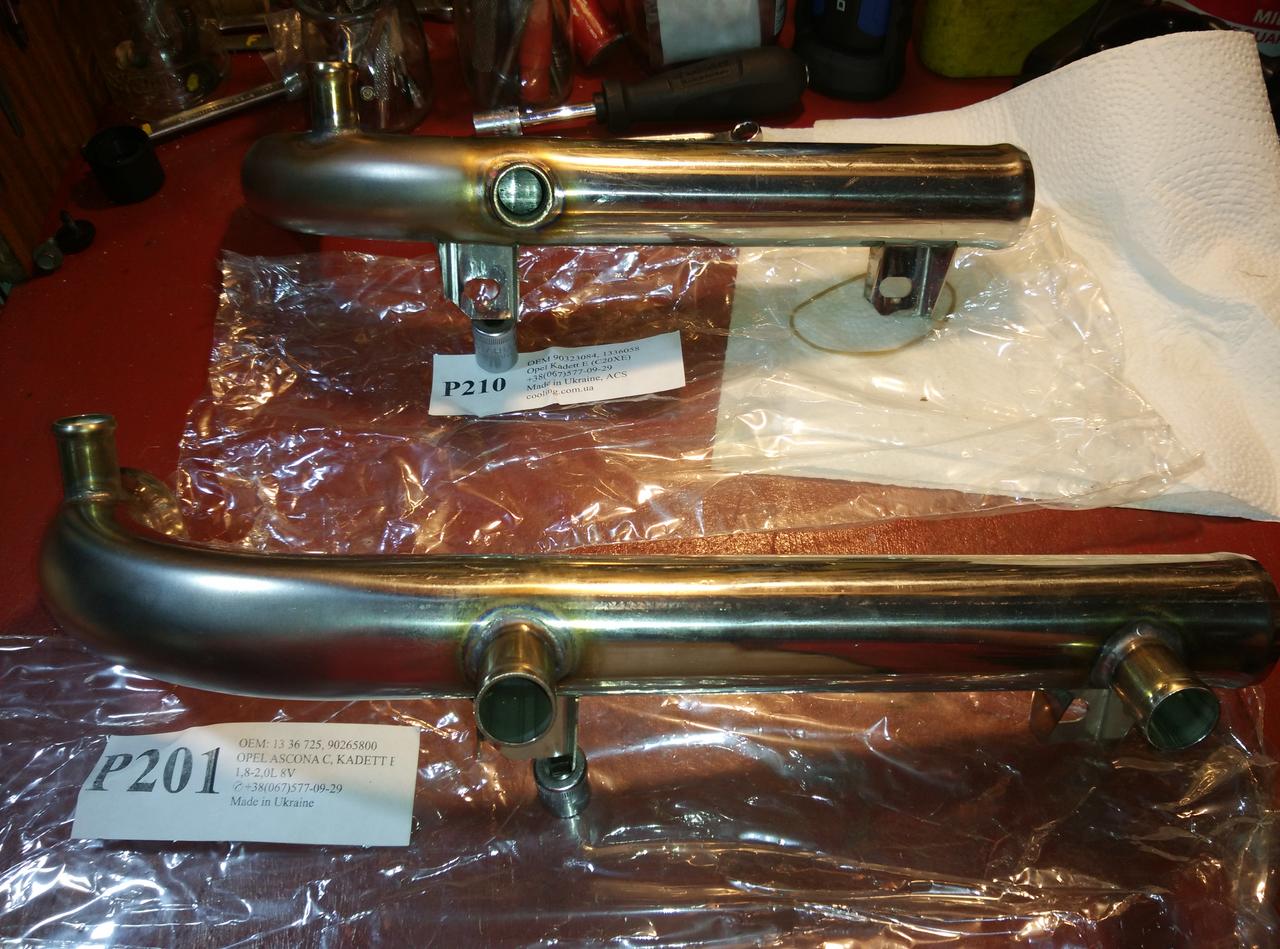

    Estaba mirando hace unos dias lo de la sustitucion -ya que tenia fuera la culata para limpiar las valvulas- del citado tubo de plastico por uno metalico, que hace tiempo se encontraba con facilidad en ebay.uk Es para un Kadett 20XE.
    Ahora no lo encontraba y al poner el num de pieza GM me salio una empresa en Ukrania que le fabricaba.
    Eche una mirada sin mucho convencimiento, porque no veia muy claro el de encargar algo tan lejos y tan en ruso.
    https://cooling.com.ua/g35889046-pat...y-ohlazhdeniya
    Como vereis en el margen izqdo hay una direccion de correo gmail acs.kharkov@gmail.com
    Pues les mande un correo en ingles preguntado si lo enviaban a Espana.
    Contestaron a los 5 minutos, dijeron que sin problemas y que el precio del P210 -20XE- era de 17 euros. El envio eran 15 euros.
    Visto que no era caro y como tambien tengo un Ascona 20NE -P201-, pregunte cuanto valian los dos y el envio.
    El total fue 17+17= 34+18 del envio= 52 euros en total los dos tubos.
    NO HUBO manera de pagar ni por tarjeta, ni por Banco y Paypal no hay en Ukrania.
    Al final toco Western Union y fueron 7 euros del pago. Ellos me dieron el nombre de la persona que lo iba a retirar y con eso basto para enviarlo. Lo mande desde Correos.
    Me mandaron la pieza el mismo dia, lo encargue el 27 de Abril y me ha llegado hoy. Me adjuntaron el codigo de seguimiento para ver por donde iba en la pagina de Correos.
    Tienen casi todos los modelos Opel, si a alguno le interesa doy fe de que no te mienten y te envian el producto.
    Esto es todo, en la foto se ven bien las referencias y "creo" que el tubo P201 del 20NE, vale tambien para el 20SEH, pero mejor si hay algun interesado que compruebe in situ la forma y num de conexiones que salen del tubo.
