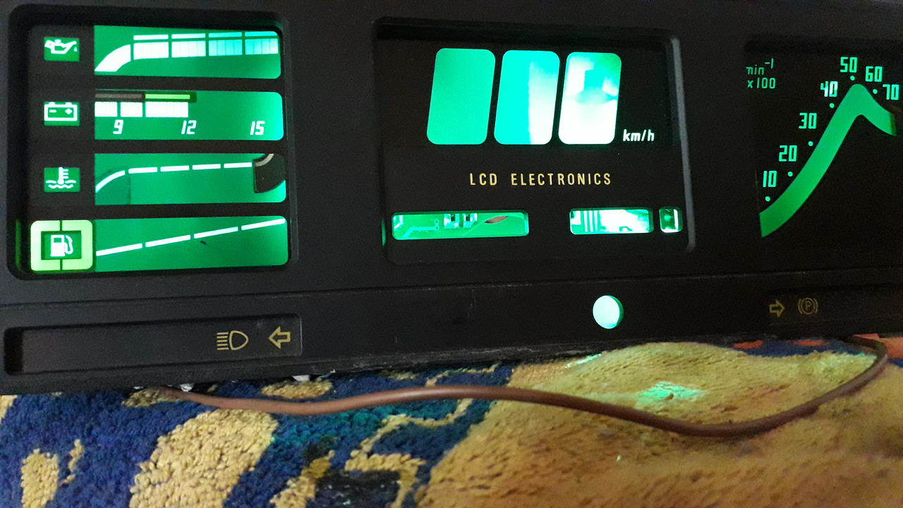

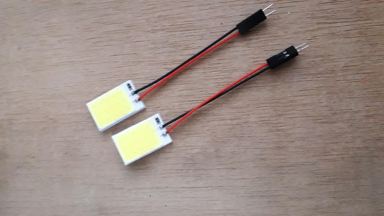

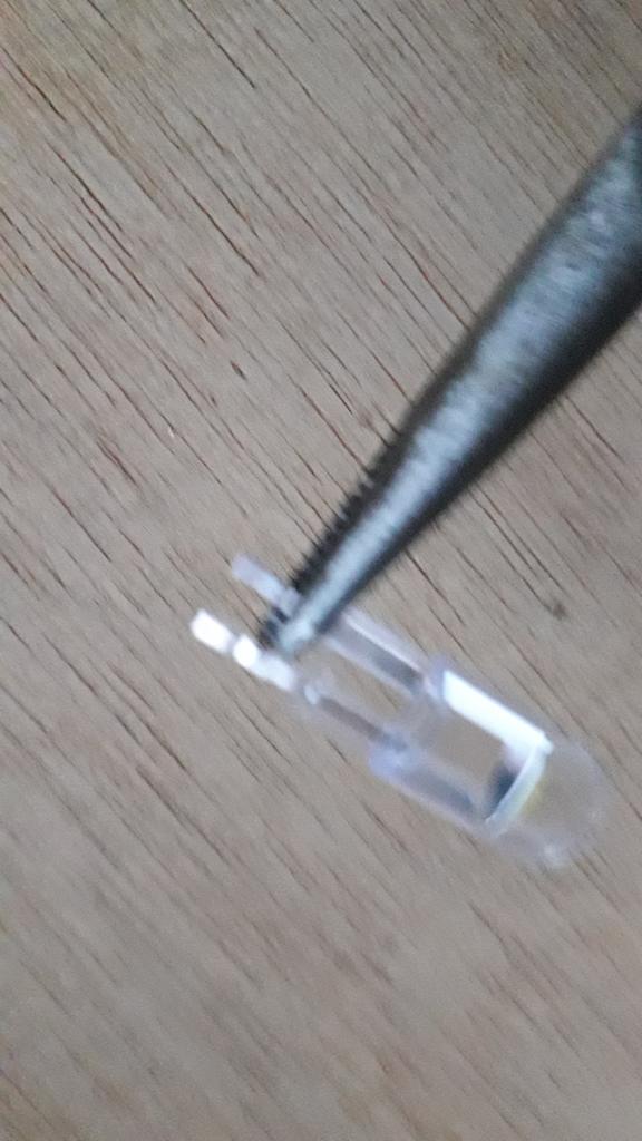

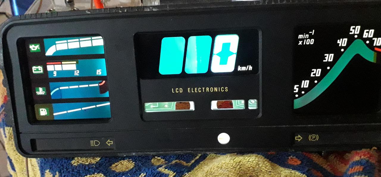

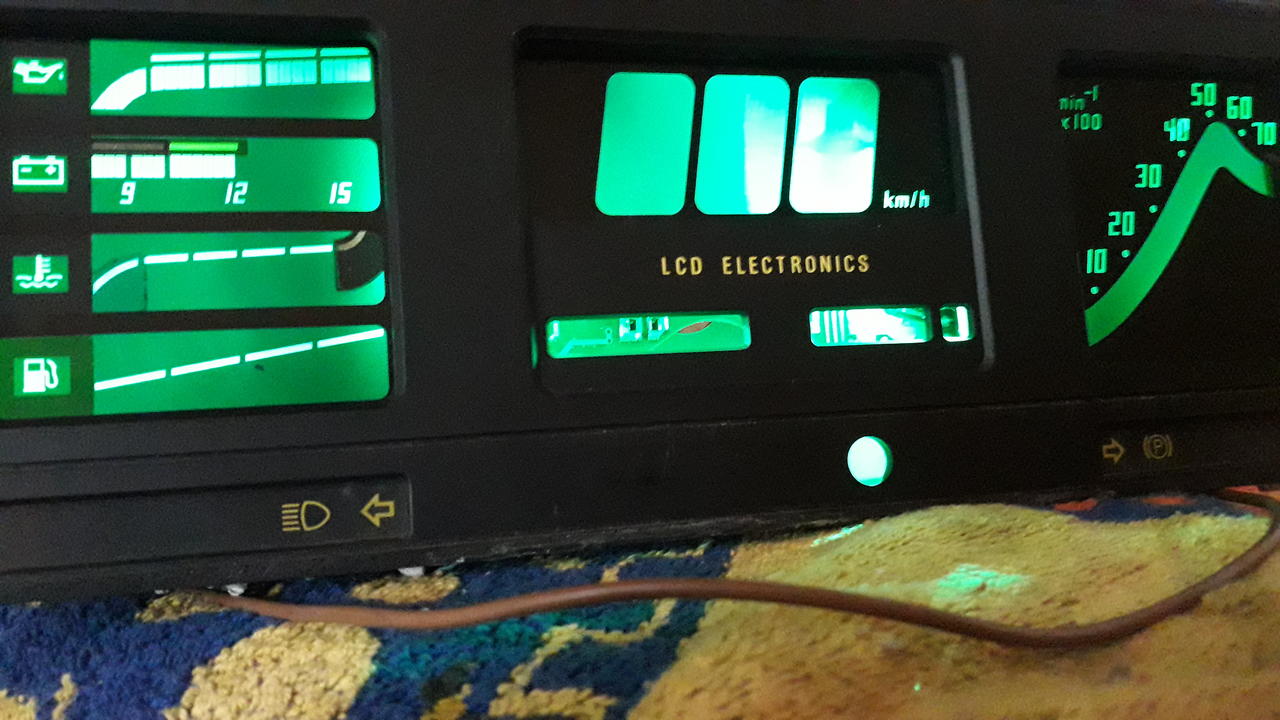

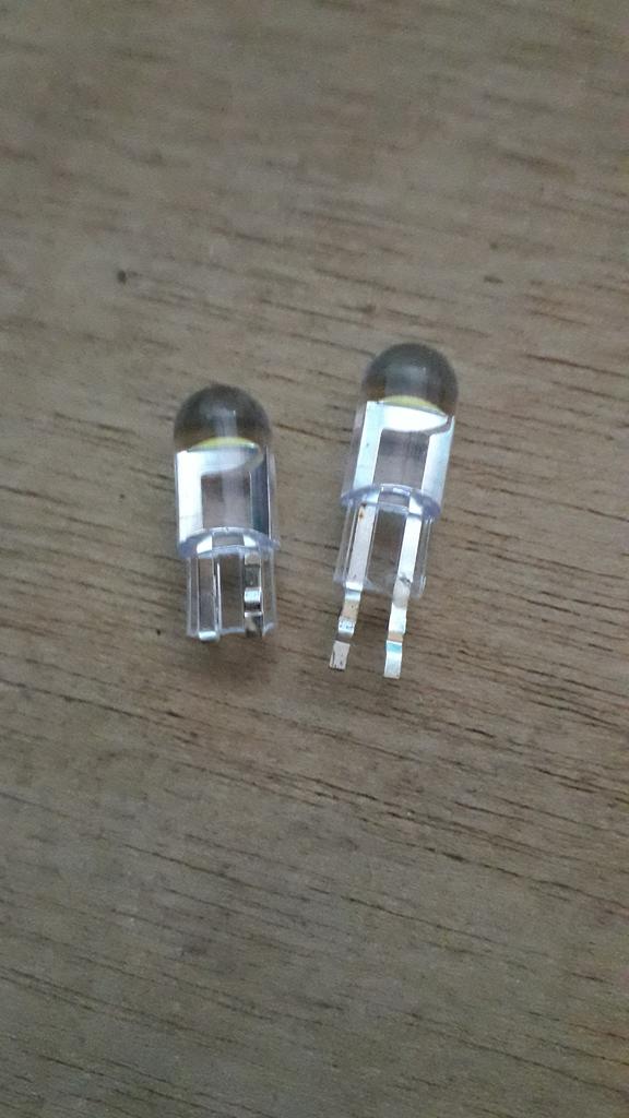

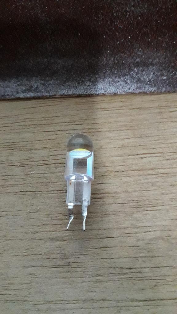

Si quereís dar al cuadro digital otro color con leds, ahora lo teneis muy fácil, y no a precio de p..a como lo venden algunos. En Aliexpres tenemos unas bombillas de led T5 que sirven, éstas bombillas no son de cristal, son de metacrilato, ¿ojo! solo sirven las de 23 x 9 mm, hay otras igual de 24 x 10 que ya no entran por el agujero, las hay en varios colores, yo pongo unas fotos de algunos colores a modo de ejemplo, vais a necesitar los zócalos de las bombillas originales fundidas, hay que quitar la bombilla fundida del zócalo, yo apalanco por detrás los alambres y en dos meneos esta fuera..... a las bombillas led le abrimos las patillas, y lijamos la parte que va entrar al zócalo de los dos lados, hasta que entre, (se lija muy fácil el plástico) con un alicate de puntas sujetamos una patilla junto al plástico, y con otro alicate giramos un cuarto de vuelta la patilla, hacemos lo mismo con la otra, metemos la bombilla en el zócalo y presionándola doblamos las patillas hacia los contactos de la parte trasera del zócalo, ahora soldamos las patillas a los contactos, ya tenemos una bombilla led con el color que más nos guste, al meterla en el cuadro llevan polaridad, si no funciona, sólo hay que girarla y volverla a meter. Con éste método podemos volver a la iluminación original solo cambiando la bombilla.... los cuadros que adaptan suelen soldar unos led planos en la placa, y los colocan con un tornillo de las chapitas donde entran las bombillas, ésos leds se calientan como perros, éstos yo he tenido una bombilla encendida 10 horas y apenas estaba caliente, lo he probado en el cuadro de Kadett, pero seguro que vale también para el de Omega, Vectra y Monza, dejo unas fotos de un cuadro que tengo para pruebas con iluminación en blanco, mitad blanco y mitad azul, todo azul y verde, pero hay bombillas de más colores a gusto de cada uno y cuestan 10 bombillas 2 Euros. Después de éste ladrillazo, si alguien quiere aportar algo.... las críticas constructivas son bienvenidas.Clic en la imagen para ver su versión completa.

Los led planos son los que sueldan a la placa, y entre los dos cables tienen un agujero por el que se atornilla, otros meten láminas en los displays, saludos.
