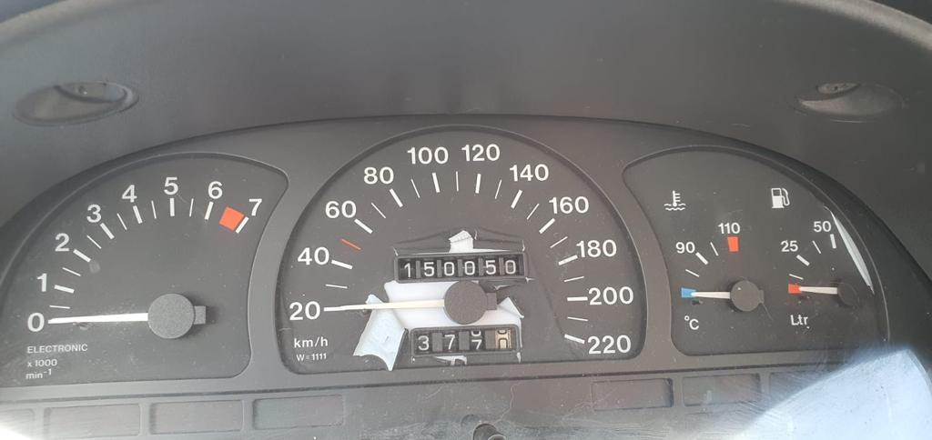

    Tras adquirir el Astra con las esferas en este estado, y viendo que es una lacra de Opel, decidí ponerme manos a la obra, un poco de maña y paciencia.

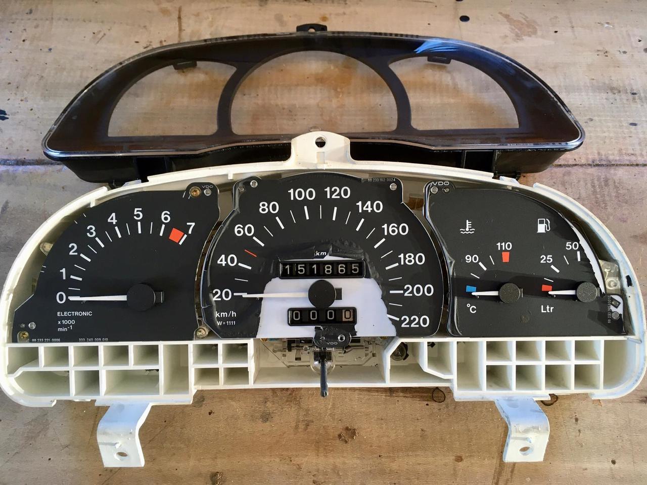

    El cristal se quita muy fácil con solo cuatro pestañas, es buena opción incluso para limpiar de polvo el interior de este, al margen de las esferas.

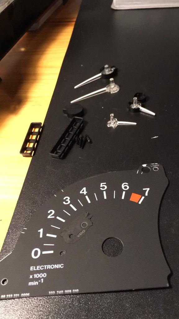

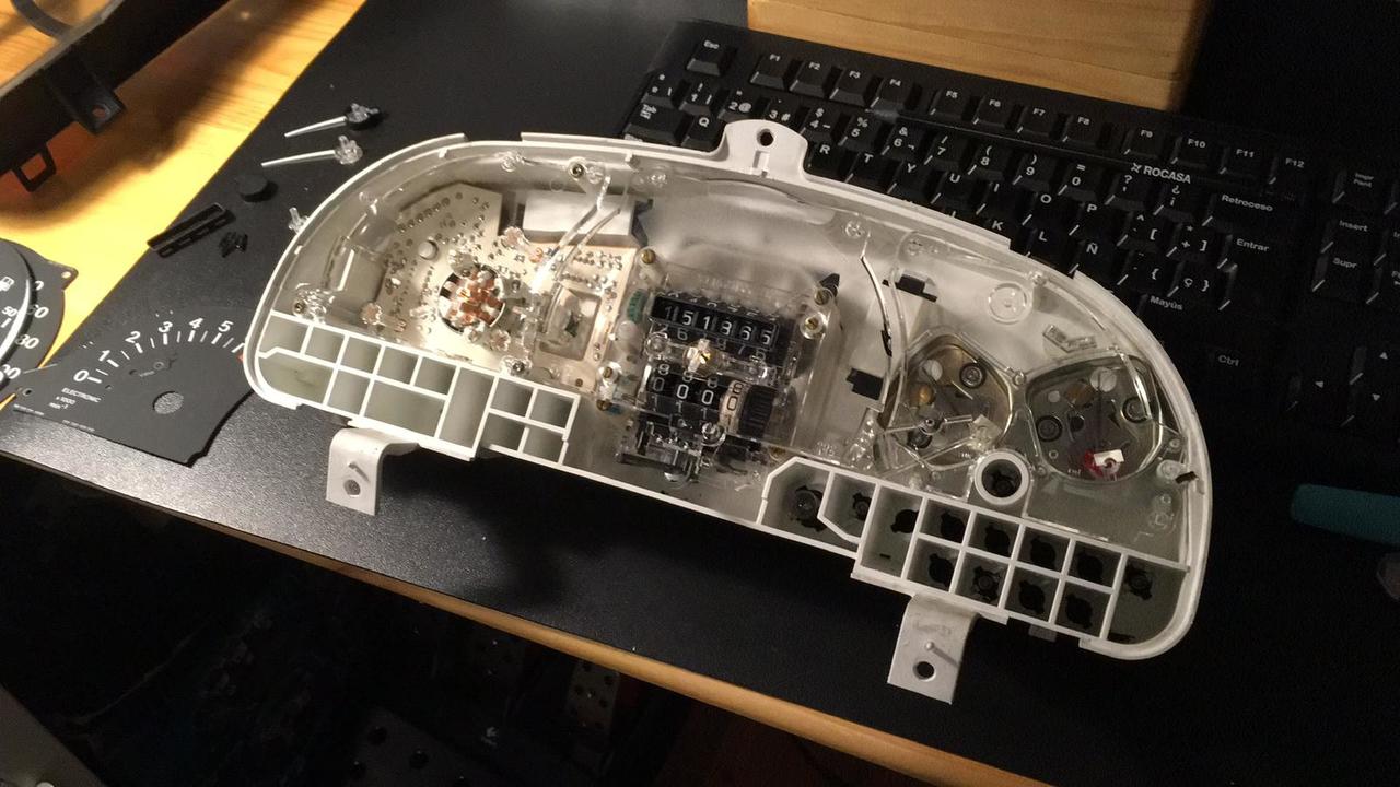

    No es más que quitar las agujas y los topes de estas para que las esferas quedan libres. Las agujas estan MUY DURAS tira sin miedo.

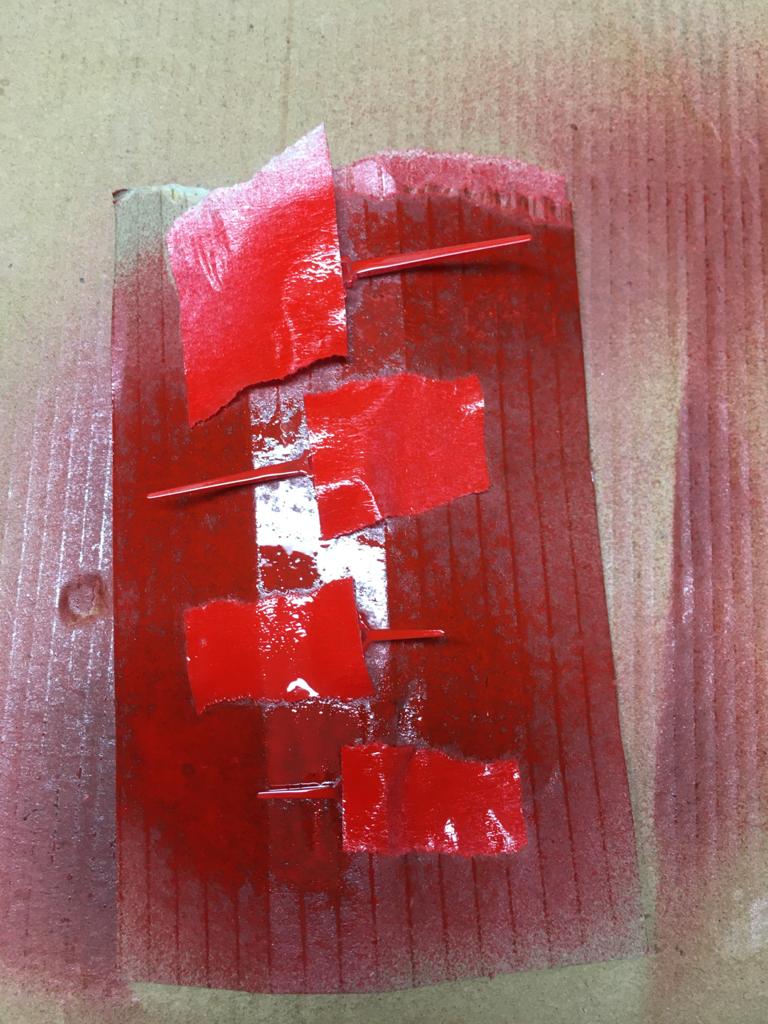

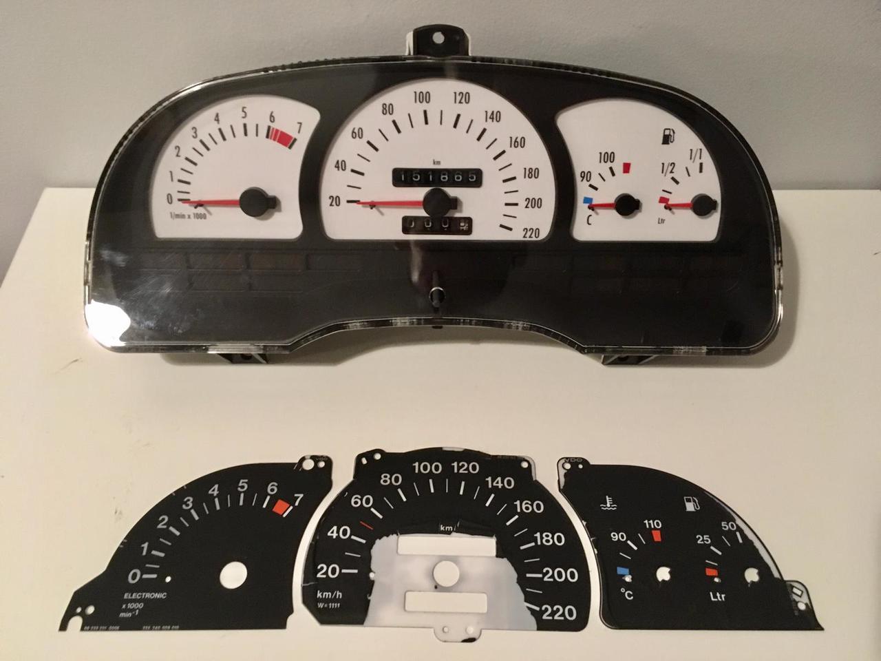

    Lógicamente con fondo negro las agujas por defecto son blancas, solo encontre las esferas en blanco, así que decidí pintarlas en rojo.
